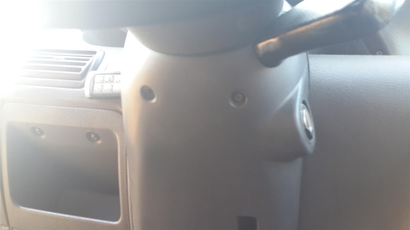

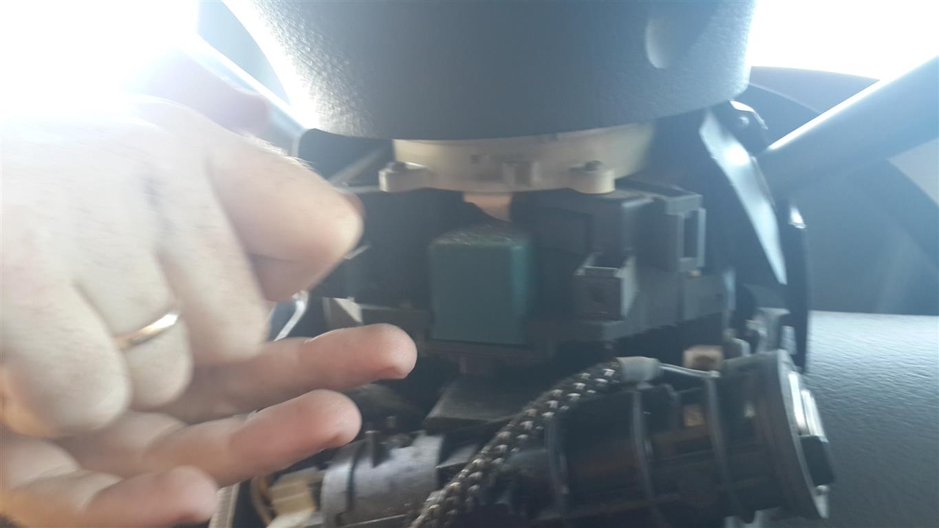

פירוק חיפויי הפלסטיק באמצעות 3 ברגים בתחתית החיפוי (איזור הרגליים)
לאחר מכן, פירוק 2 ברגים שנמצאים מאחורי חיפוי הפלסטיק שהרגע הורדנו.
ועכשיו פירוק 4 אומים שמחזיקים את מוטר ההגה במקומו.

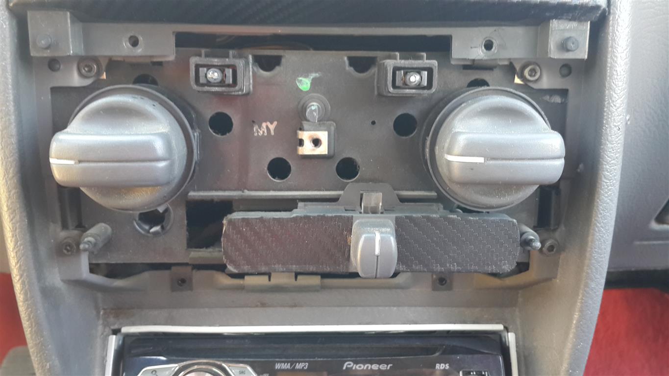

פירוק יחידת המתגים של המזגן באמצעות שני ברגי אלן באיזור הרדיו + בורג אלן אחד מאחורי בורר המהירות
פירוק פתחי המיזוג באמצעות 2 ברגי אלן מעל פתחי המיזוג, ושני ברגי אלן למטה, ליד הכפתורים של המזגן. יש לנתק משם שני קונקטורים, שוב רצוי לסמן אותם.
לאחר מכן פירוק של ברגי אלן שנמצאים בסביבת המתגים של המזגן.
