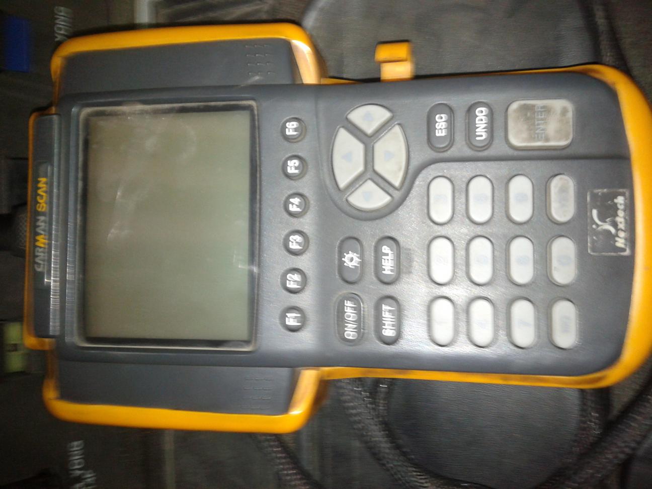

אם בסריקת תקלות עסיקנן. אז היום חברי בעל מוסך הציע לי לקנות ממנו את הסורק שבתמונה ב-5000 ש"ח. הוא טוען שיש לו 3 דיסקים עם תוכנות, 8 מתאמים לסוגי רכבים שונים ושפה עברית.
המכשיר בשימש 5 שנים, עבר עדכון ב-1500 ש"ח לפני חודשיים.
האם מישהו מכיר את המכשיר, ומה מחירו של חדש, ביל ?.

מצאתי באינטרנט בחול מוכרים אחד מאותו יצרן לא ממש הצלחתי למצוא את הדגם לפי התמונה צריך בדיוק את המספר של הדגם בשביל זה
בכל אופן אחד מהיצרן הזה שמתאים למכוניות יפניות ארופאיות קוראני ועוד כמה עולה בסביבות ה1000$ וצםונה ככה שאחד כזה כמו של חבר שלך המוסכניק יעלה יותר מ5000 שח חדש

לא רואה טעם לקנות סורק כזה יקר. הרי הוא כל כך יקר בגלל התוכנה והמעבד הפנימי שלו.
אבל אפשר לקנות סורק פשוט ולחבר אותו למחשב חיצוני!

האם עם הסורק הפשוט עליו אתה מדבר, אפשר יהיה לבדוק מכוניות אחרות, כמו מאזדה, מיצובישי ופיג'ו ?.

לפני שנה בערך קנינו מהאי ביי מתאם obd2 שמשדר bluetooth למחשב הנייד, את זה אפשר כמובן לעשות רק בעזרת מתאם bluetooth למחשב שיקבל את האות מהמתאם. איזה תוכנות שבא לך אפשר למצוא חופשי באינטרנט בצורה פיראטית בחינם או בצורה חוקית בעלויות סבירות לחלוטין...
הצלחנו להתחבר בצורה טובה ואמינה לדיהטסו סיריון 2006 וולוו s80 2002 דיזל, רק על אלה ניסינו אני מאמין שנצליח לכל רכב...
ב5000 שקל אתה יכול לקנות מחשב נייד חדש + כל המתאמים הדרושים והתוכנות...
את ההתאמה עצמה בין שיטות העברת המידע אבא שלי עשה, דיברתי איתו עכשיו והוא אמר לי שזה תהליך יחסית פשוט למי שיש לו מושג במחשבים.. הוא אמר שהוא ישמח להדריך אותך בטלפון לגביי כל התהליך..

וכמה עולה בערך ה-obd2 עם המתאם bluetooth ?.
בכול רכב יש פינים שונים, אז איך בדיוק הוא מתחבר, לא צריך בנוסף מתאמים שונים ?.
לא בטוח שיש הצדקה לקנות ב-5000. אני והבן שוקלים זאת.

האם דרך ה"קומבינה" הפשוטה לא שאני חלילה מזלזל אני חושב שזה יכול להיות אחלה דבר אפשר לקודד אימוביליזר של מחשב מנוע/גוף כמו שיהולך בפונטו כי יש שבב במפתח שצריך להכיר למחשב או משהוא בסיגנון שאפשר רק לעשות עם חיבור חיצוני
והאם אפשר "להכיר" למחשב הגוף מחשב ניהול מנוע חדש כי אני זוכר שרפי רשם שלאחר החלפת אחד מהם צריך לקשר בניהם לא זוכר במדויק מה היה רשום באותו שירשור

obd 2 bluetooth עלה 30 דולר המתאם עוד כמה דולרים בודדים, אל תתפוס אותי במילה אני לא זוכר את העלות המדוייקת אבל אין סיכוי שהיינו משלמים על זה יותר מ150 שקל ביחד המוטו שלנו זה לעשות דברים לבד ובזול!(בלי להתפשר על איכות)
לגבי מספר פינים חשבתי שכל הOBD2 זהים...אולי למכשירים הישנים לא הייתה היכולת לפענח רכבים עם מספר פינים שונה ובאמת היה צריך מתאם נוסף או משו בסגנון...
העובדה היא שזה עבד עם שני רכבים ממש ממש לא דומים אני מאמין(אולי בתמימות) שזה יעובד עם כל רכב בעל מחבר OBD2...
גם אם תקנה כמה סוגים שונים של מחברים זה באמת לא הוצאה רצינית...
בלי להעליב אפחד המכשיר הזה הוא דינוזאור האופציות שיש לך ממחשב נייד רגיל פלוס המתאמים הנכונים הרבה יותר גדולות...ובהוצאות מינימליות
ליאיר: אני לא ניסיתי לשלוט על המנוע בצורה אקטיבית דרך המחשב ולמיטב הבנתי אפשר לעשות את זה כל עוד המחשב מחובר לרכב, רק קיבלתי נתונים מהמחשב רכב... מה שאתה מדבר עליו זה כבר להתעסק בתוכנה שיושבת בדרך כלל על צ'יפ בתוך המחשב רכב- באמת שאין לי את הידע להתעסק עם דבר כזה, אני יודע שיש כל מיני ציפים שמוכרים מוכנים שמבטלים קוד מפתח וכו'
