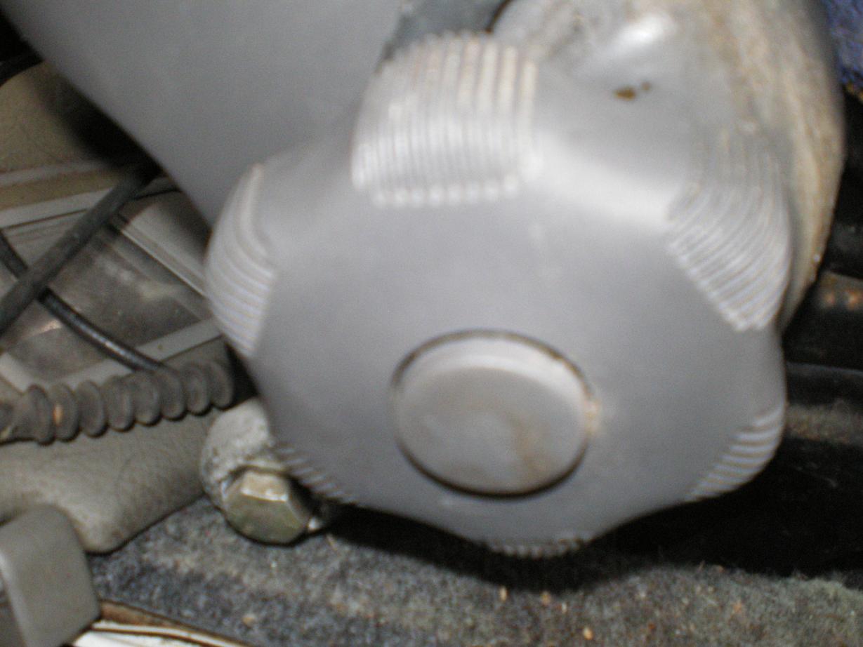

ישן 20-12-12, 10:30   #4
ייצא שאתה בחור נחמד ואני הלא בסדר, משום שלא עניתי לך.
אם הגלגלת שלך היא כמו בתמונה המצורפת, שלוף את דיסקית הפלסטיק, בעזרת טסטר מתחתה יש בורג. אם אין דיסקית, פשוט למשוך החוצה בכוח את הגלגלת.
כמו כן כתוב אם זה עם בורג או בלי, ושלח לי כתובת, אני אשלח לך בדואר.
שם:  גלגלת.JPG
צפיות: 856
גודל:  100.4 KB
ישן 20-12-12, 10:42   #5
matansab
האווטאר של matansab
תאריך הצטרפות: Jul 2012
הגלגלים שלי: פונטו SX75
הודעות: 909
עכשיו הגלגלת נשלפה די בקלות,
ככל הנראה המנגנון הוא זה שדפוק.
מצורפת תמונה.
בכל זאת תודה על העזרה. שלח לי את הכתובת שלך בהודעה פרטית ואשלח לך את הפלסטלינה.
שם:  IMG_20121220_103521.jpg
צפיות: 858
גודל:  124.3 KB
matansab מנותק   הגב עם ציטוט
ישן 20-12-12, 10:46   #6
זה בדיוק הסוג ללא בורג.
נסה עכשיו לסובב את ציר המנגנון בעזרת פלייר פטנט.
ישן 20-12-12, 10:48   #7
matansab
האווטאר של matansab
הודעות: 909
לא צריך פלייר פטנט. סובבתי עם היד.
הגלגלת לא הסתובבה על ריק, היא סובבה את הציר.
הציר הוא זה שמסתובב על ריק. הבעיה במנגנון עצמו.
