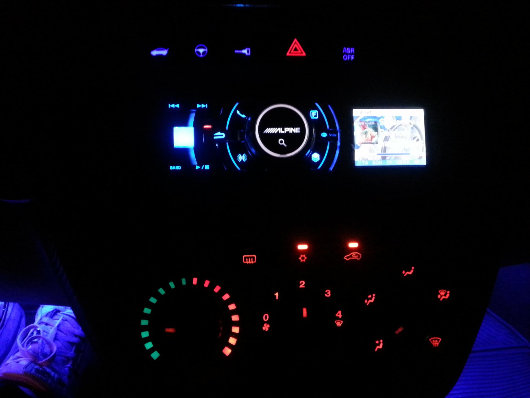

פרוייקט החלפת לדים בגרנדה פונטו 2009
אהלן חברה.
סוף סוף אני לקראת סיום של הפרוייקט שרציתי לעשות כבר לפחות שנה עד שמצאתי מישהו מומחה שעזר לי בעבודה.
המטרה שלי הייתה להחליף את כל הלדים הכתומים (המכוערים ) ללדים כחולים.
צירפתי לכם תמונות שתראו איך יצאה העבודה.
באחת התמונות רואים את ההבדל בין כתום לכחול, כי בכפתורים של המזגן עדיין לא החלפתי את הלדים, יש שם בעיה קטנה אבל נתגבר עליה גם.
כמו כן מתחת להגה, מתחת לתא כפפות ומאחורי המושבים הקדמיים ישנם פסי לדים מחליפי צבע.
אני צילמתי את זה כשזה בכחול, אבל ניתן להחליף לצבע אחר כמובן. ההחלפה נעשית בעזרת שלט אלחוטי.
ישנם עוד כמה פרוייקטים קטנים שאני עובד עליהם, אצרף תמונות בהמשך.

אפורופו באותו ענין, המנורות של המזגן כנראה נשרפו איך אני מחליף אותם ? מה אני צריך לפרק? (שבטעות אני לא יפרק את כל הרכב
grande punto
מודל סי אי מנותק   הגב עם ציטוט
ישן 25-09-12, 12:12   #7
dim4ik007
תאריך הצטרפות: Aug 2009
הגלגלים שלי: פיאט גרנדה פונטו
הודעות: 38
אצלי בגרנדה פונטו אתה שולף את הטייפ ומאחורי הקונסולה של המזגן יש 2 חיבורים אחד מימין ואחד משמאל. אתה מושך אותם פשוט החוצה, זה מוציא את המנורה יחד עם הבית שלה.
אחר כך מחליף מנורות שם בחזרה, שומע קליק וזהו , הכל עובד.
