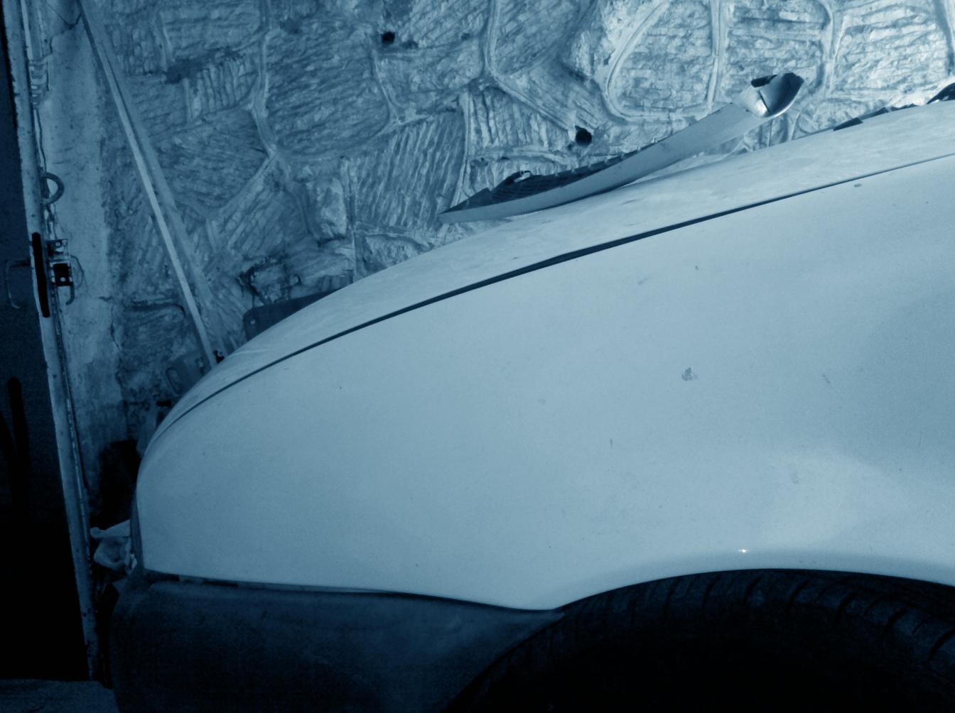

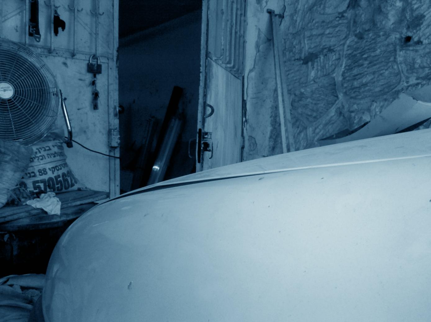

סיכום הנזק
ברגע ששיחררתי את המכסה מנוע מהתפס שלו הוא קפץ כמעט לגמרי חזרה לצורתו המקורית
פח החזית יושר עד כמה שניתן
בוצע ויסות מחדש למנגנון נעילת מכסה מנוע (גם הפח עליו הוא יושב היתעקם ויושר עד כמה שניתן והורכבו דיסקיות כדי לוסת את המיקום מול התפס במכסה המנוע)
המעבה היתעקם אבל המזגן עובד אז לא ניגע בזה
הגריל סדוק במקצת והרגליות צריכות הדבקה
בגדול אחותי יצאה די בזול מכל הענין כמה חבל שאני לא יודע מי פגע ברכב שלה כי אז זה היה עינין לטיפול הרשויות
העלתי כמה תמונות של מה שבוצע ותמונה אחת תוך כדי הישור

ישן 04-08-12, 15:27   #6
עוד תמונה
