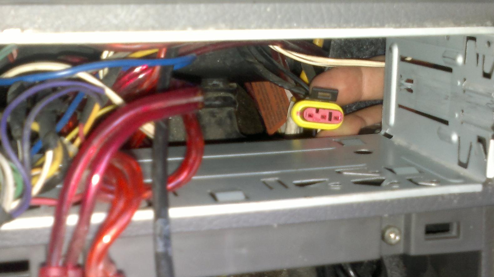

אני חושב שכבר מצאתי את זה....
זה היה עם מגן כיסוי פלסטיק כזה עליו
הנה תמונה...
תקן אותי אם אני טועה...

שקע איבחון כרית אויר

לא...
בוא נעשה סדר בדברים.
יש מחשב מנוע שנמצא מתחת למכסה מנוע ויש מחשב נפרד לכריות אויר.
אצלך בפיאט פונטו ספייס אתה מתחבר למחשב כריות אויר עם כבל OBD 2 16 PIN
אצלי החיבור למחשב כריות אויר עם כבל OBD 3 PIN כי זה רכב ישן יותר משלך...
http://www.youtube.com/watch?v=VQeQc6P5Yyo
אתה יכול לראות בסרטון לאן אתה צריך לחבר את ה SCANNER
פשוט פתח את הקופסת פיוזים ותסתכל

הכבל בלינק שהעלת זה בדיוק מה שיש לי.
החיבור הרגיל נותן גישה למחשב הרכב
והמתאמים נותנים גישה למחשב ה-abs, כריות אוויר, ועוד אחד שאינני זוכר.
