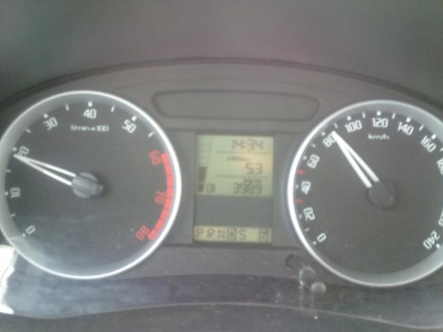

בדקתי צריכת דלק בבין עירוני על 90 קמ"ש ללא אורות ומזגן. מדובר בפאביה ספורט עם צמיגים 205/45R16, מנוע 1600 סמ"ק, 16 שסתומים שמפיק 105 כ"ס. הגיר הוא אוטומט 6 הילוכים. צריכת הדלק שנמדדה היא 17.2 ק"מ לליטר. ב- 90 קמ"ש המנוע על כ- 2200 סל"ד (תלוי אם המזגן עובד או לא).
היום בכביש 65 מדדתי ע"י מחשב הרכב צריכת דלק של 19.6 ק"מ לליטר על 90 קמ"ש ללא מזגן ואורות.

הבדיקה הראשונה בוצעה בשיטה הישנה. מהירות 90 קמ"ש בבין עירוני ללא אורות ומזגן, 17.2 ק"מ/ליטר. לא בוצעו מאז עוד בדיקות בשיטה זו.
רק הבדיקה השניה, כמו שציינתי, בוצעה ע"י מחשב הרכב ובמקרה היום בצהריים על כביש 65 ליד עפולה, וממנה ניתן להסתייג. אלו הנתונים, מה אני אעשה...
