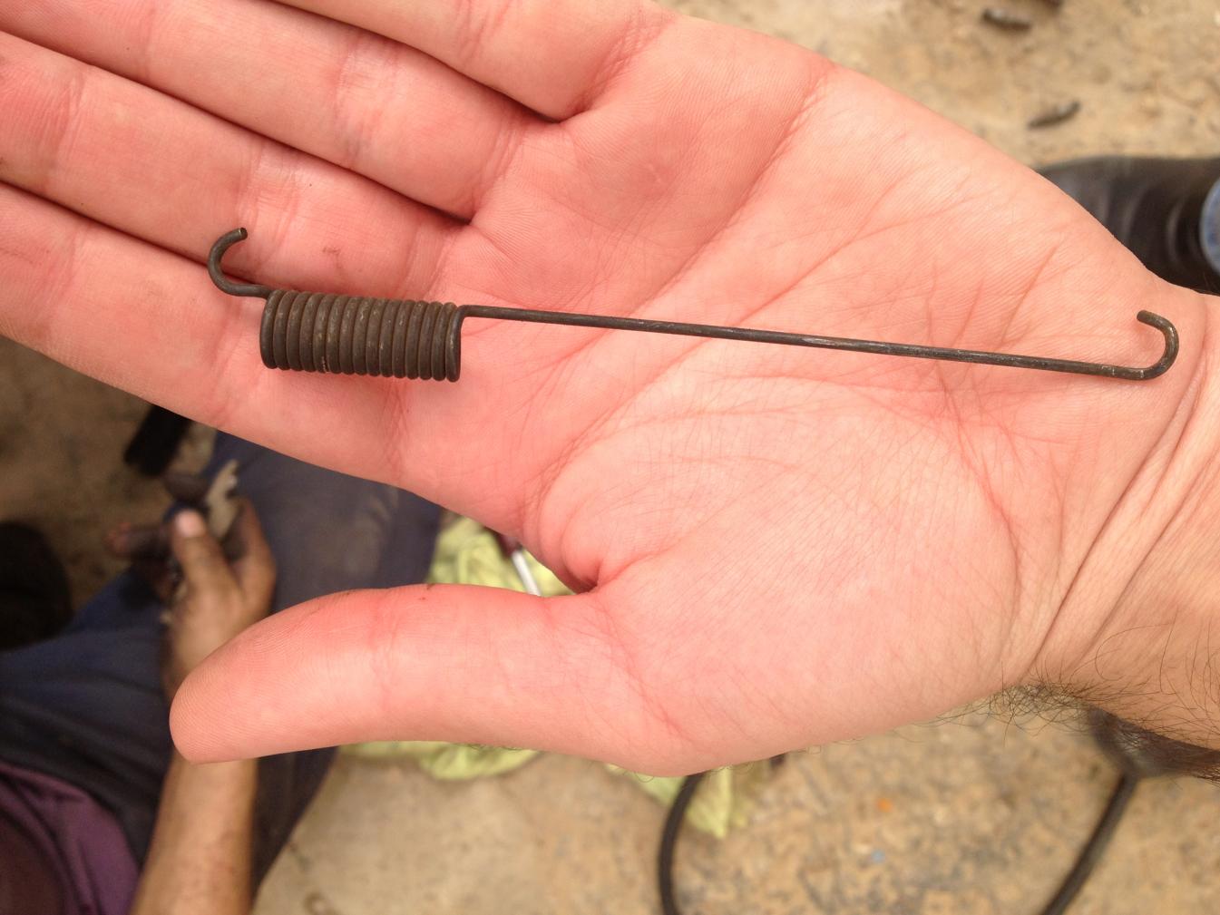

הנה לך בתמונה כיצד מכוונים מהגלגל.
משחררים מהידית עוברים לגלגלים, ואז מכוונים מהידית שבזמן המשיכה יעלו 3-4 שיניים.

בנוגע לבלם, אני לא מתיימר להיות מכונאי רכב או אפילו קרוב, אבל יש מצב שהמערכת של הדראם אצלי ניראת קצת אחרת, ממה שאני זוכר ופתחו אצלי ברכב לפחות 4 פעמים את התוף האחורי, יש קפיץ אחד ארוך למעלה, ואחד קצר למטה, את הגלגלי שיניים האלה הייתי זוכר אבל אני כמעט בטוח שהם לא קיימים .
שוב הרכב S60 שנת 2000 לא ספייס, בלי ABS.
יש מצב שיש דגם אחר?
