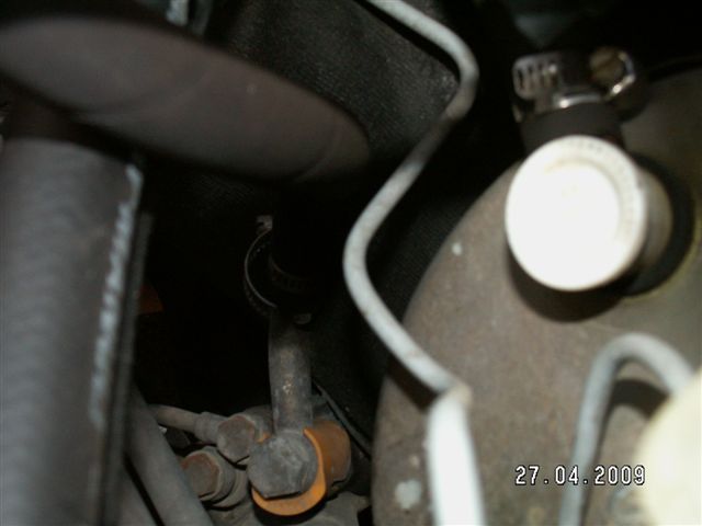

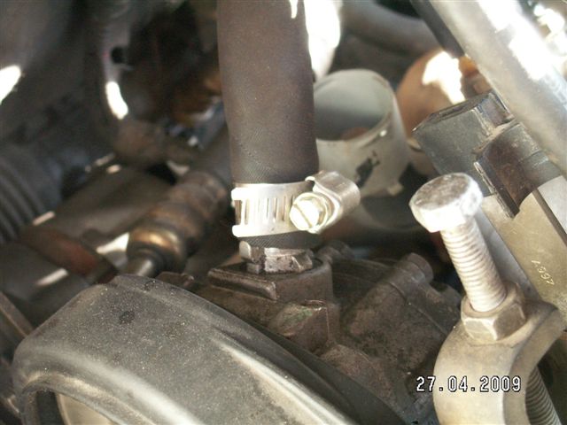

אלו הצינורות .
מצורפות תמונות של החיבורים של הצינורות המדוברים.(ואגב גם לכול בית מלאכה להידראוליקה יש מכשיר לחץ,ללחיצת קצוות של צינורות לחץ הידראוליים)(עבדתי אחרי הצבא שנים בבית מאלכה להידראוליקה).וכאן מדובר על צינור קו חזרה)לא צינור לחץ.

ברכב הקודם שלי הייתה הזעה מאחת היציאות של המשאבה, פירקתי את הבנד מתכת המקורי שכמובן מורכב ע"י מכשיר מיוחד, חתכתי מעט את קצה הצינור עם סכין יפנית והרכבתי חזרה בעזרת
בנד מתכת רגיל אבל מסוג טוב ואיכותי (בית הבורג בצבע כחול והפס מתכת בצבע כסוף) הידקתי היטב בעזרת T-8 מ"מ ולא סבלתי יותר מהזעה בחיבור.

ניראה לי שהצינור יונק אויר
וכמו שכבר אמרתי.לכול המ"ע הגה כוח,כול הצנרת צריכה להיות צנרת הידראולית שעומדת בשמו הידראולי.קו לחץ ,מצינור לחץ שניתן להכין בבית מלאכה או ליקנות חדש מקורי\חליפי.וקוי יניקה וחזרה אפשר ליקנות צינור יניקה הידראולי לפי מטר, ובעזרת בנדים להכין לבד.הרעש יכול להיגרם מצינור יניקה של המשאבה שיונק אויר.יש להחליף את הצינור ואת השמן וליבדוק .אפשר תוך כדי עבודת המנוע להזיז את ההגה ,ליפתוח את הפקק של המיכל ,וליראות אים השמן שחוזר מקציף(יש בו אויר).אפשרות שניה זה שהמשאבה עצמה יונקת אויר וזקוקה לשיפוץ.אפשרות שלישית ליבדוק את ההמ"ע (סרוו)על מוט ההגה.כשהמשאבה עיפה והספיקה יורדת כשעולה הלחץ(בהפעלת הגה). "המשאבה לא תחזיק לחץ" והגלגלים גם ירעדו .(בדיקת משאבה מיקצועית עושים עים מכשיר בדיקה יעודי (פלוו מטר).וגם את זה יש בבית מלכה להידראוליקה.
