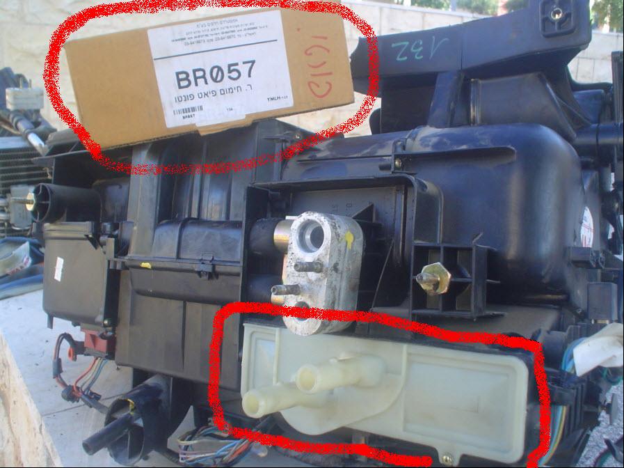

ואני מאד מרוצה מהחימום אצלי ברכב שרק לפני פחות משבוע חיברתי את הרדיאטור חימום
שהינו חדש והיה מנותק במשך הקיץ עם צינורות מגושרים הנה תזכורת:
http://www.fiatclub.co.il/forum/showthread.php?t=6569
אין ספק שהעבודה השתלמה למרות שארכה יותר מיום או יומיים.

ארילו אם אתה מדבר מניסיון אז אני לא מתווכח אבל לי נראה בלתי אפשרי להגיע לרדיאטור חימום
מבלי לפרק גם את הדשבורד וגם את יחידת הקירור/חימום
בתמונה שהעלתי תוכל לראות את ראש הרדיאטור כאשר הגוף שלו יושב בתוך היחידה עצמה
והוא מקובע בעזרת שני ברגי פיליפס קטנים
האריזה של הרדיאטור חימום מוקפת גם היא באדום ועל המדבקה שלה רשום: אמסטרדם חלפים בע"מ (חלק תחליפי חדש שרכשתי ב-280 ש"ח)
בשום אופן לא להתקין משומש או משופץ אך ורק חדש תחליפי או מקורי לשיקולך
אמסטרדם חלפים בע"מ
שלמה בן יוסף 21 קרית אתא
