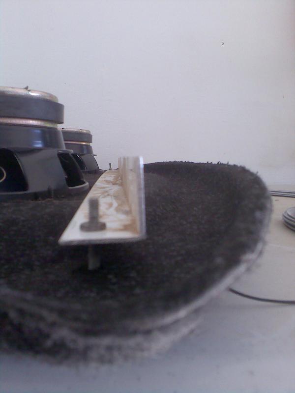

מצרף תמונות של מה שאני עשיתי.
את זווית האלומינום הלבנה, חיברתי בעזרת 2 ברגים (ואום על כל אחד) דרך החורים של מחזיקי החוטים של המגש.
סגרתי את האומים עוד ועוד, עד שהמגש התיישר.
לאחר מכן, לקחתי פס גומי כמתואר (של דלתות), חתכתי באורך הרצוי, ועשיתי חריץ בשביל האיזור של פס המתכת המקורי של המגש (מוקף בעיגול בתמונה)
הדבקתי בעזרת דבק חם, ב-2 הצדדים כמובן.
ניתן לראות בתמונה האחרונה (בעיגול הכתום) את הסימן של המגש שכל הזמן השתפשף בדלת האחורית עקב ה"בטן" שהוא קיבל (הוא היה יורד בגובה מתחת לבליטה שעליה הוא אמור לשבת)
התוצאה - הקטנה משמעותית עד מאד של הרעשים (עשיתי נסיעת מבחן על כביש משובש שהיה גורם לי לחור בראש). הוספת פס גומי לאורך כל המגש (גם איפה שהוא נפגש עם הדלת האחורית) לדעתי יפסיק את הרעש לחלוטין, ואעשה זאת כבר בהזדמנות אחרת.

זוית האלומינום שבתמונה בעובי של בערך 1.5-2 מ"מ
הבחירה הייתה בזווית ולא ב"פס" אלומינום מכיוון שהזווית תשמור על צורה ישרה ואילו הפס יתעקם אם נהדק את האומים חזק מידי.
החורים נעשו בעזרת מקדחה בייתית פשוטה ביותר ממש בקלות.
אורך הברגים שאני השתמשתי הוא כ-3.5 - 4 ס"מ.
דרושה גם "שייבה" מתאימה בשביל להחזיק את הבורג בחלק העליון (בתמונה האחרונה, 2 העיגולים האדומים).
חוזר ואומר, אין פה תורה מסיני, הכל פשוט מאולתר (אם תשים לב, זווית האלומינום מלוכלכת...פשוט זווית שמצאתי באוסף השטויות שאבי שומר בגינה...כמו כן הברגים, האומים וכו' - פשוט יש לנו הרבה מהכל בבית)
רק יש להדגיש- ישור המגש לא מפסיק את הרעשים (אפילו מגביר אותם מכיוון שעכשיו המגש "דופק" על הדלת האחורית כמו שצריך) - בשביל להפסיק את הרעשים יש לשים את פסי הגומי.
