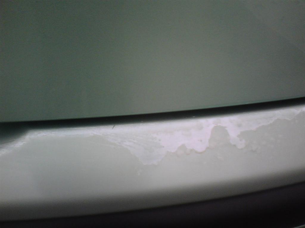

לאחר שהפרוייקט הראשון שלי הוכתר בהצלחה (על ידי) החלטתי להמשיך הלאה.
תזכורת קטנה למה שהייה:

אז לאחר שסיימנו עם הרכב של גדעון ירדנו למטה ע"מ להתחיל בפרוייקט שלי.
ישנו מקום חנייה שמתאים לכך מול העסק המשפחתי של רענן.
לפני שאחל בפרוייקט אני חייב לומר שאם במקרה אתם תופסים מישהו שמתעסק לכם עם הרכב, מנסה לגנוב סמל או שורט לכם את הרכב, תביאו אותו לעסק של רענן ותתקשרו אלי.
יש שם מגוון "פינוקים" שביום יום משמשים לייצור מנורות ניאון אך אני בטוח שיוכלו לעזור ולמגר את הפשיעה.
שלל להביורים קטנים ונחמדים, חשמלטור של 20,000V ועוד ועוד.
לעניינינו:
השלב הראשון הוא שיוף הצבע המת (או מה שנשאר ממנו):
לבגירים שבנינו- תמונת UPSKIRT של הפונטו.

השלב השני הוא מילוי הפגעים.
במהלך היד הראשונה של הפונטו הנהג המוכשר שנהג עליה גרם לשריטות מוזרות ועמוקות בפגוש.
השריטות היו ממש עמוקות עד שהיה אפשר לראות את הפלסטיק של הפגוש.
(בתמונה שהעלה גיא מהמפגש בנתניה ניתן לראות את הנזק.)
הבונדו הוא חומר מעצבן.

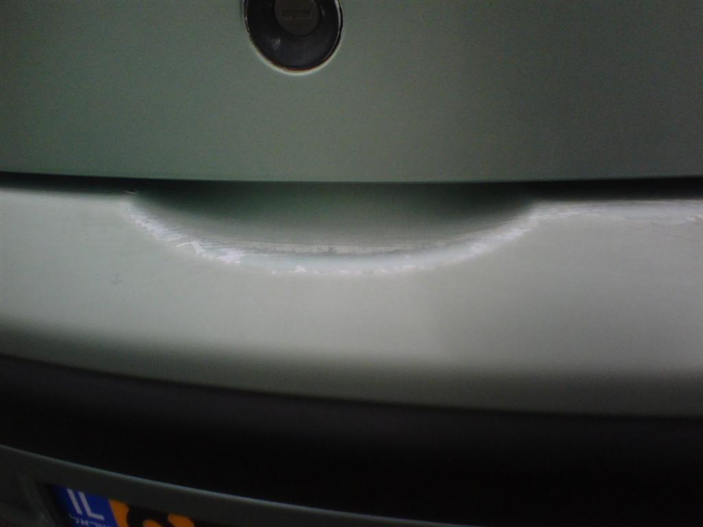

תוצאות הצביעה לעיונכם:

יפה מאוד
אבל ממש חובבני לפני שאתה מורח בונדו אתה צריך לשפשף טוב את מקומות השריטה כדי שהחומר לא יתפוץץ לך ואני מאמין שהוא כן יתפוצץ אחרי זה אתה צריך לשפשף טוב מאוד את כל המגן ולהתיז צבע יסוד לשים ביקורת ולשפשף שוב ואז צבע ככה יצא לך אחיד ולא עננים ורקעים בכל צד אין לי עוד מה לכתוב למה לא ממש ראיתי בבירור אבל מקווה שתלמד מהטעות סך הכל צביעה נחמדה!

רק לשם הפרוטוקול, העסק הוא לא שלי אלא של [COLOR="Red"]*[/COLOR][COLOR="Red"]*[/COLOR][COLOR="Red"]*[/COLOR] ואבי.
גואטה, הצביעה אכן בעלת נטיה חובבנית אך בשורה התחתונה הטמבון נראה משמעותית יותר טוב ואפילו אין עננים.
כמובן שיש עוד הרבה מה לשפר בעיקר ברמת הגימור (שהיא תוצאה ישירה של שלב ההכנה) אך בסה"כ יצא טוב.
