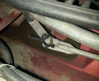

בבקשה

תודה רבה!
זה לא מחליק בזמן פעולה?
יש סיבה להעדיף את הגומיה על אזיקון פלסטיק קטן?

אצלי זה ככה מהחורף שעבר וזה אף פעם לא החליק/נקרע.
לגבי אזיקון, ניסיתי בעצמי לשים אבל הסתבר שהוא לא גמיש מספיק בכדי לנוע ביחד עם החיבור המפרקי אז חשבתי על גומיה וזה עובד נהדר.

חיברתי את שני החיבורים בצורה דומה למה שאתה עשית, נקווה שיחזיק מעמד.
תודה על העזרה!
