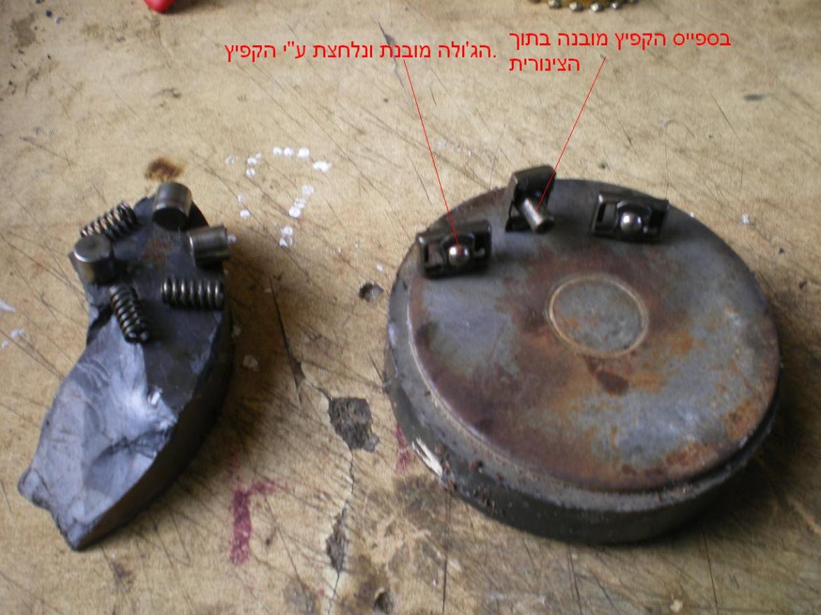

עכשיו אני יכול לקבוע בודאות, שהתוכן של גיר דור ראשון מתאים לספייס.
מלבד שיפור קטן ולא חשוב שיש לטובת הספייס בגלגל החמישי. במקום גליליות וקפיצים בדור הראשון, יש בספייס חלק קטן שבו מובנה קפיץ וג'לה.
השיפור רק כדי שיהיה קל יותר בהרכבה, ושלא יעופו הקפיצים בפירוק לכול עבר.
מידע כזה לא ניתן למצוא בשום מקום.
