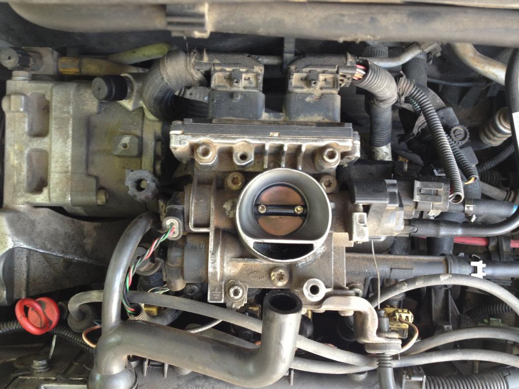

אני מעוניין לנקות אצלי בספייס את בית המצערת , הטורים בסרק לא יציבים
צירפתי 2 תמונות
אחת במבט עילי ואחת מהחזית
קראתי את הפירסום בנושא הניקוי אך הוא מיועד ל 16 שסתומים
מישהו יכול להנחות אותי מה עליי לפרק על מנת להוציא את בית המצערת ולנקותו "בחוץ" ?

בדיוק בתוך פתח המצערת רסס פנימה כמות נכבדת של ספרי קרבורטורים ,אני ממליץ על STP
ולאחר מכן תניע את הרכב ,הרכב יתקשה להניע בהתחלה תלחץ על דוושת הגז עד שהטורים מתייצבים.
חזור על הפעולה לפי הצורך .
חזור ועדכן.

אבל אני מעוניין לפרק לגמריי את בית המצערת ולנקות את הלכלוך כלפי חוץ( לא בעד ריסוס כל מה שהצטבר שם חזרה למנוע )

מכיוון שלא מצאתי תשובה אצלנו מצאתי פירסום מה צריך לעשות באתר אחר ( מחו״ל )
האם זה בסדר שאני אצרף כאן קישור למדריך ?

אני מקווה שזה בסדר מבחינת המנהלים ואינני חורג כאן מהכללים :
http://www.fiatforum.com/punto-guide...dy-1-2-8v.html
