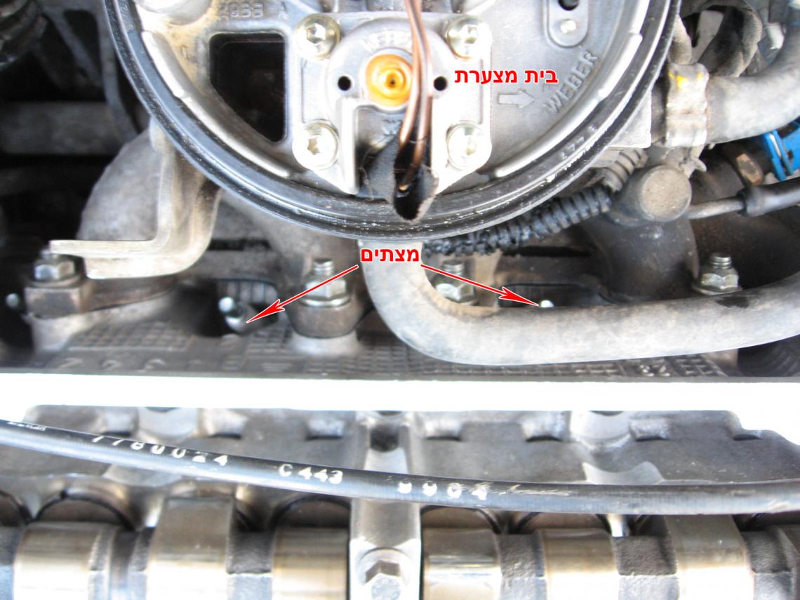

בהזדמנות חגיגית זו בית המצערת קיבל קצת התייחסות.
שם:  IMG_1101.jpg
צפיות: 2283
גודל:  124.7 KB
