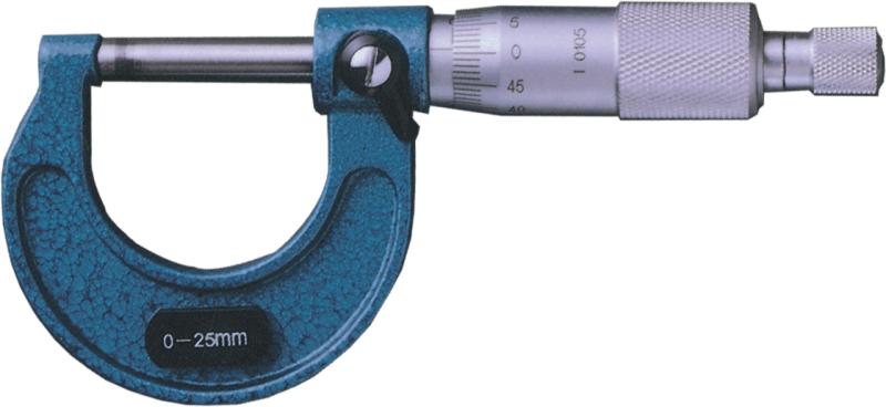

31. מיקרומטר לבדיקת עובי השימסים. (אין צורך אם שולחים ראש לשיפוץ כללי).

שם:  מיקרומטר.jpg
צפיות: 2014
גודל:  26.4 KB  לחץ על התמונה בשביל גרסא גדולה יותר
