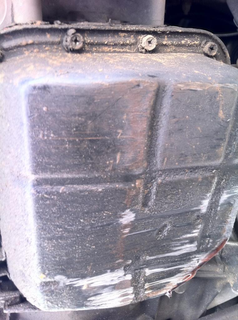

לילה טוב חברים,
במהלך נסיעה שגרתית היום קיבלתי מכה בתחתית הרכב והחל לנזול שמן גיר מהקרטר שמן. האוטו נגרר מיידית לחבר שהוא מכונאי.
האם יש למישהו מושג מה העלות של הקרטר? הוא מגיע בצירוף אטם?
כמו כן האם יש להחליף עוד משהו מלבד הקרטר?

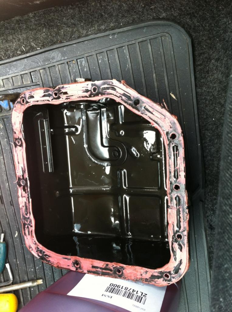

מכל מקום העבודה כבר בוצעה החלק נרכש ב- 300 ש"ח והוחלף.
אז איך אמרתה "ניסיון ניתן לרכוש חוכמה לא". מסכים איתך!
