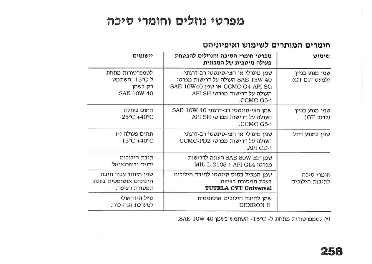

לכל מי שתהה: נתוני סמל"ת לסוגים וצריכת שמן מנוע מקסימלית
מסתבר שטניה מפיאט תל אביב לא טעתה: בזמנו היא אמרה לי מפורשות שהשמן שאני אמור לשים באוטו הוא 15W40. בכל מקום שאליו הלכתי הסתכלו עליי במבט עקום ואמרו "אין דבר כזה, 15W40 הוא למנועי דיזל. אתה צריך 10W40". אז מסתבר שיש לא מעט חרטטנים שלא מבינים כלום, טועים ומטעים. ניתן לשים גם 15W40 וגם 10W40.
רק אם הטמפרטורה הסביבתית היא מינוס 15 מעלות ומטה, שמן 15W40 לא יתאים ואז חייבים לשים רק 10W40.
ועוד שבירת מיתוס:
תסתכלו בצד ימין של הדף לגבי נוזל הקירור: רשום מפורשות - מים מזוקקים ופאראפלו.
בהנחה שסמל"ת יודעת על מה היא מדברת - מיותר לומר שמים מזוקקים מותרים ואף מומלצים.
רצ"ב דפים מתוך ספר הרכב:

ישן 23-12-10, 22:17   #2
yulian1986
האווטאר של yulian1986
תאריך הצטרפות: Sep 2010
מיקום: מעלות
הגלגלים שלי: פיאט פנדה
הודעות: 283
בטיפול האחרון אגב,שמו לי 15W40 למרות ששאלתי למה לא 10 כמו שרשום ספר רכב.עכשיו הבנתי,למרות שפה במעלות בחורף זה פחות מ 15,מקווה שלא יהיו בעיות.

ישן 23-12-10, 22:30   #3
PUNTO 2005
תאריך הצטרפות: May 2010
מיקום: ‏‏‏‏‏‏‏‏‏‏‏‏‏‏‏‏‏‏‏‏‏‏‏‏‏‏‏‏‏‏‏‏‏‏‏‏‏‏‏
הגלגלים שלי: ‏‏‏‏‏‏‏‏‏‏‏‏‏‏‏‏‏‏‏‏‏‏‏‏‏‏‏‏‏‏‏‏‏‏‏‏‏‏‏‏‏‏‏‏‏‏‏‏‏‏‏‏‏‏‏
הודעות: 103
10W40 הכי בריא לרכב בנזין, שיפסיקו כבר להיות בפיאט חכמים בלילה ומתוחכמים

ישן 23-12-10, 23:36   #4
eli_h1
תאריך הצטרפות: Sep 2009
הגלגלים שלי: פונטו ספייס SX
הודעות: 327
רשום מינוס 15 מעלות

ישן 23-12-10, 23:45   #5
קליין
מיקום: יבנה
הודעות: 297
במקור פורסם על ידי olympiakos צפה בהודעה
גם לגבי המים של פארפלו אני עשיתי ראש מנוע לאחר שהקפדתי על פארפלו
יש היום חברות לא פחות טובות למנועי אלומניום ובהרבה פחות כסף
אז שסמל"ת לא ימציאו את הגלגל

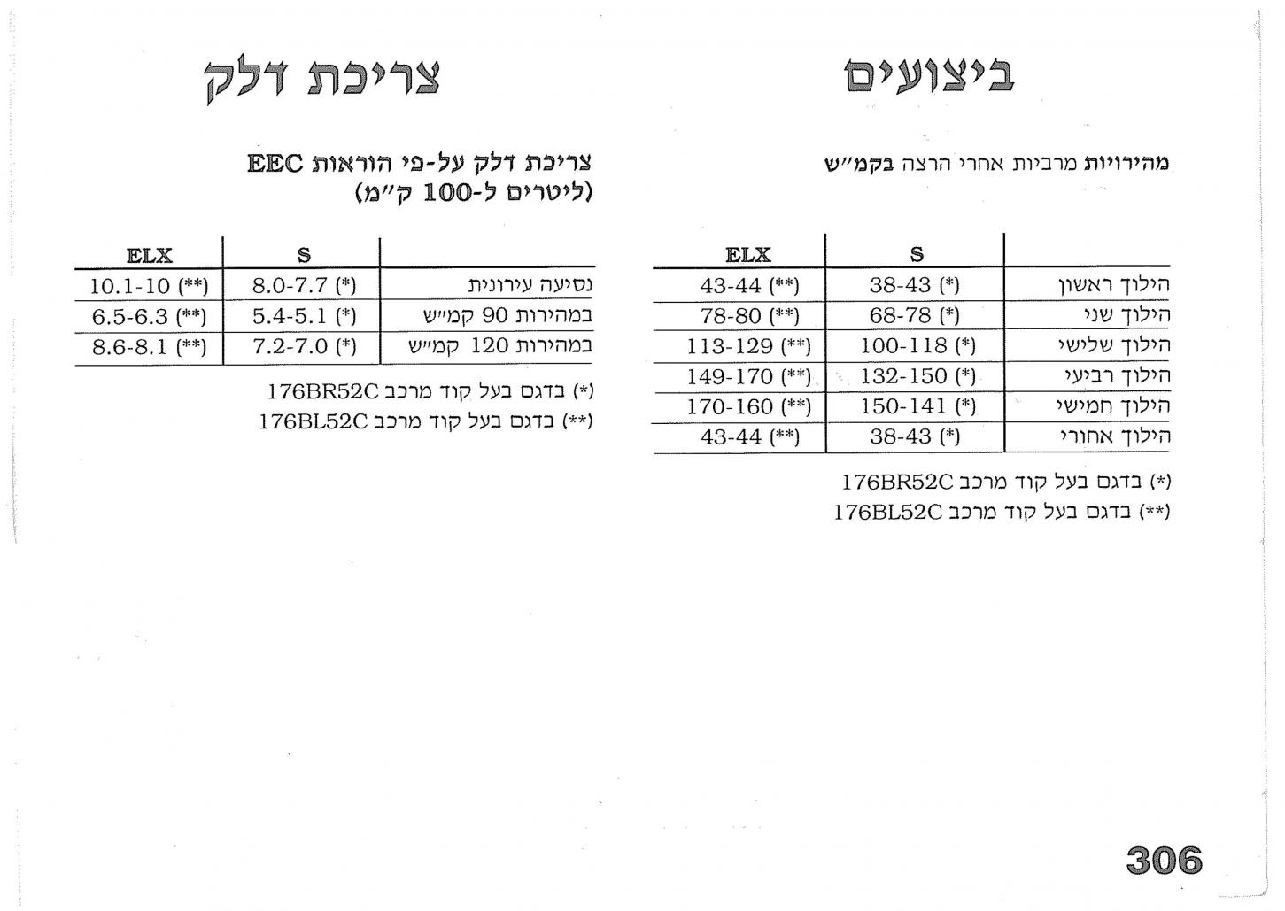

בקשר לצריכת השמן, פירסמתי גם שאלה בנושא
כאן כתוב שהצריכה אמורה להיות 0.7 ליטר ל 1000 ק"מ כשהרכב היה חדש?
אם אצלי הוא צורך ליטר ל 3000 ק"מ זה אמור להיות סביר?
כי הבנתי שיש כאלה שלא מוסיפים גרם בין הטיפולים
chesh מנותק   הגב עם ציטוט
ישן 24-12-10, 07:50   #8
davidka
האווטאר של davidka
תאריך הצטרפות: Oct 2010
מיקום: בית דגן
הגלגלים שלי: יונדאי אקסנט
הודעות: 327
מתחת לטבלה הם מציינים שהצריכה הזו היא פונקציה ישירה של "כמה אתה קורע את האוטו".
לפי נתוני פיאט (בדף אחר בספר) הם מאפשרים למשוך הילוכים כך: (פונטו 60)
ראשון עד 40 , שני עד 80 , שלישי עד 110 , רביעי עד 150.
בנהיגה קיצונית כזו באופן קבוע, כנראה שתהיה צריכה של 0.7 ליטר בכל 1000 ק"מ.

אהלן יאיר
אני מאמין שהנתונים תקפים רק לרכב חדש מהניילונים..
ברכב בן 10 ויותר, יתחילו ליפול חלקים במשיכות כאלה..
אגב, שימו לב לדף המצ"ב, בחלק השמאלי יש נתוני צריכה:
אני עוד הייתי עדין בהערכה שלי. מסתבר שמנוע תקין יעשה 20 ק"מ לליטר במהירות 90 קמ"ש
ו 14 ק"מ לליטר במהירות 120... בהחלט מנועים חסכוניים!
