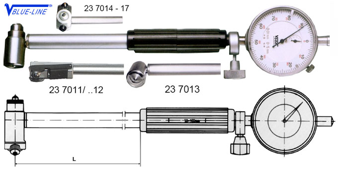

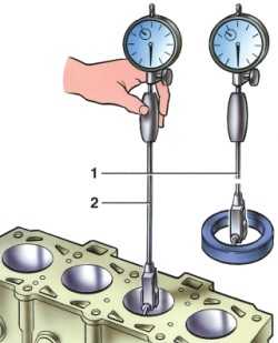

אים איזה כלי אני יכול לימדוד את הצלינדרים כדי לדעת שהם לא עברו חריטה
אולי הם עברו חריטה אז את הרינגים צריך להתאים למידה
אולי משהו מכיר מידה של הצלינדרים המידה המקורית

לגבי הכלי, אני לא זוכר מה שמו המדוייק בעברית , אבל קבל את תמונתו ( כמו שמרבים לכתוב ביד 2 , התמונות מדברות )
