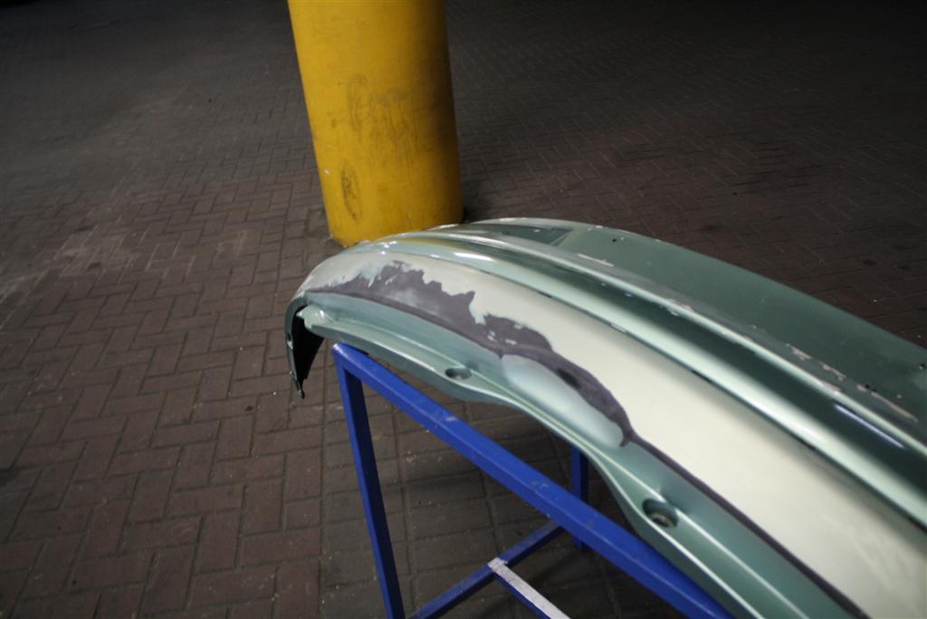

השלב השני הוא מילוי הפגעים.
במהלך היד הראשונה של הפונטו הנהג המוכשר שנהג עליה גרם לשריטות מוזרות ועמוקות בפגוש.
השריטות היו ממש עמוקות עד שהיה אפשר לראות את הפלסטיק של הפגוש.
(בתמונה שהעלה גיא מהמפגש בנתניה ניתן לראות את הנזק.)
הבונדו הוא חומר מעצבן.

השלב השלישי הוא החלקה של הבונדו לאחר היבוש.
אין לי מושג כמה זמן צריך לחכות, פשוט מילאנו, הלכנו לאכול (פלאפל ג'ינה- מומלץ בחום) וכשחזרנו המשכנו לשייף.
ההחלקה חייבת להיות מושלמת. כל פגם שיהיה לפני הצביעה יראה אחריה בבירור.

אבל ממש חובבני לפני שאתה מורח בונדו אתה צריך לשפשף טוב את מקומות השריטה כדי שהחומר לא יתפוץץ לך ואני מאמין שהוא כן יתפוצץ אחרי זה אתה צריך לשפשף טוב מאוד את כל המגן ולהתיז צבע יסוד לשים ביקורת ולשפשף שוב ואז צבע ככה יצא לך אחיד ולא עננים ורקעים בכל צד אין לי עוד מה לכתוב למה לא ממש ראיתי בבירור אבל מקווה שתלמד מהטעות סך הכל צביעה נחמדה!

גואטה, הצביעה אכן בעלת נטיה חובבנית אך בשורה התחתונה הטמבון נראה משמעותית יותר טוב ואפילו אין עננים.
כמובן שיש עוד הרבה מה לשפר בעיקר ברמת הגימור (שהיא תוצאה ישירה של שלב ההכנה) אך בסה"כ יצא טוב.
