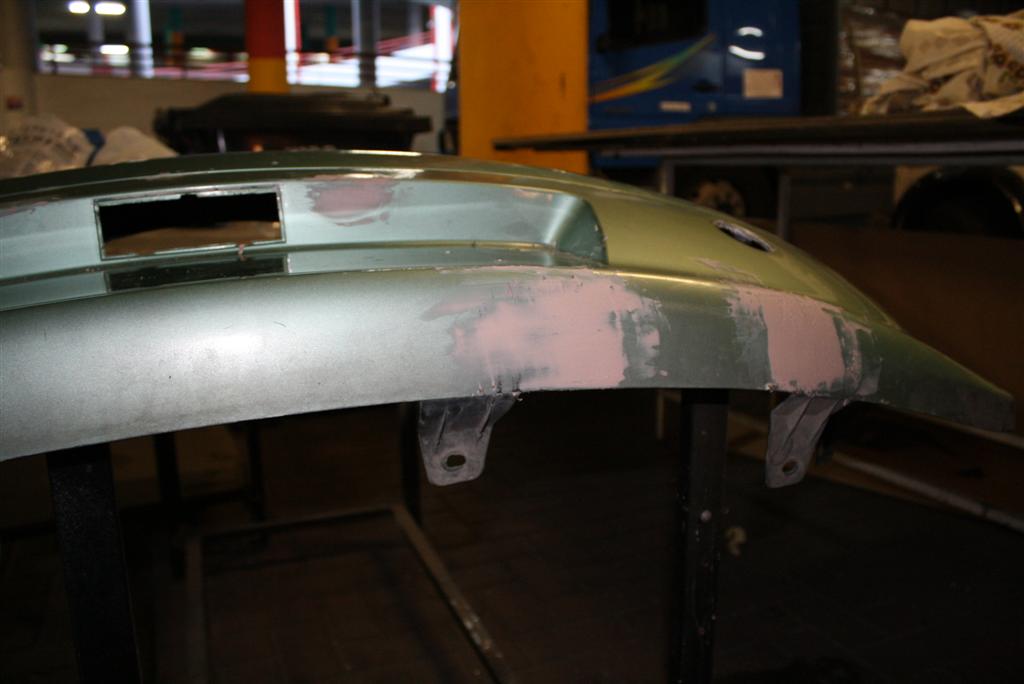

השלב השני הוא מילוי הפגעים.
במהלך היד הראשונה של הפונטו הנהג המוכשר שנהג עליה גרם לשריטות מוזרות ועמוקות בפגוש.
השריטות היו ממש עמוקות עד שהיה אפשר לראות את הפלסטיק של הפגוש.
(בתמונה שהעלה גיא מהמפגש בנתניה ניתן לראות את הנזק.)
הבונדו הוא חומר מעצבן.

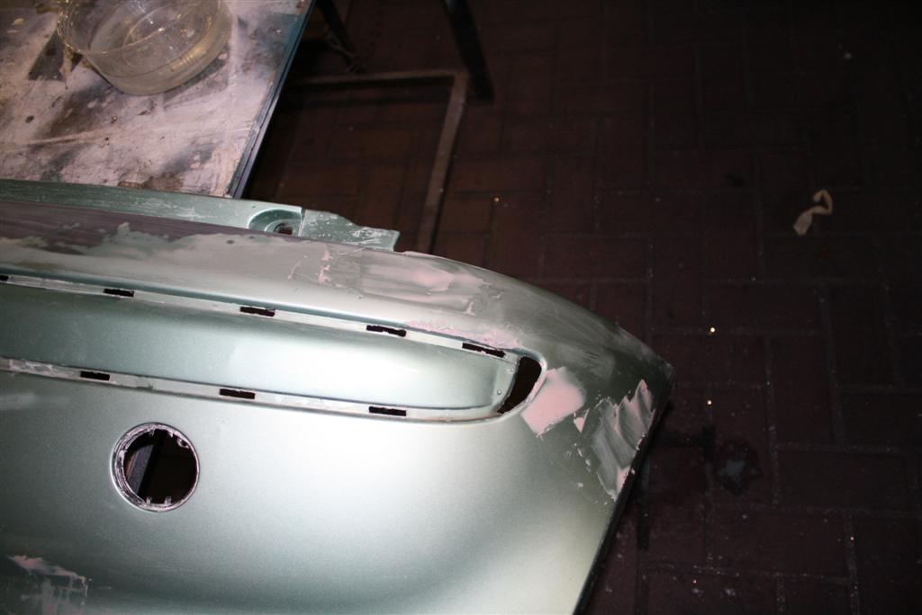

השלב השלישי הוא החלקה של הבונדו לאחר היבוש.
אין לי מושג כמה זמן צריך לחכות, פשוט מילאנו, הלכנו לאכול (פלאפל ג'ינה- מומלץ בחום) וכשחזרנו המשכנו לשייף.
ההחלקה חייבת להיות מושלמת. כל פגם שיהיה לפני הצביעה יראה אחריה בבירור.

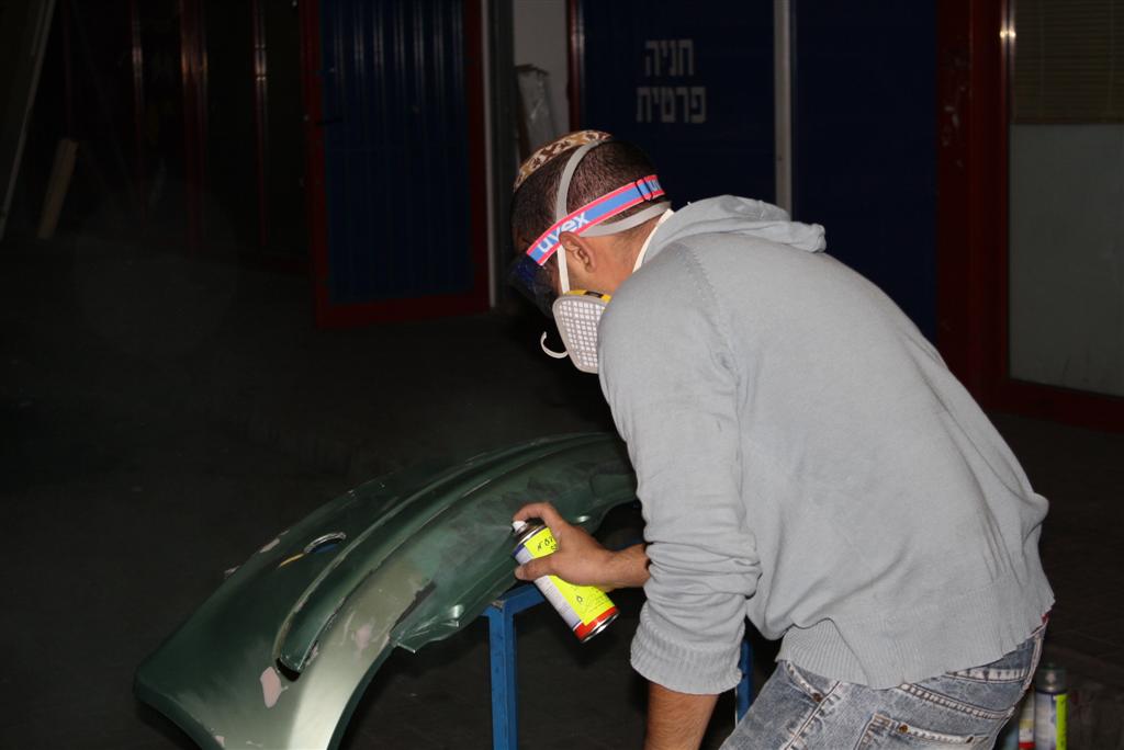

הצביעה.
הפגוש הונח על שלד של שולחן.
אני הרחקתי את הרכב כ-10 מטרים מאיזור הצביעה ע"מ שלא לפגוע ברכב.
רענן נסע לדימונה וכיסה שם את הרכב. (הייתי מצלם איפה הוא חנה אבל לא הבאתי את העדשה הגדולה של המצלמה.)
בסמוך חנתה סיריון שכוסתה ע"מ שלא תקבל גוון ירקרק. בהמשך בא הבעלים שלה ולקח אותה.
בשכבות הראשונות זה נראה רע, בהמשך זה משתפר.
המסכה של שרדר זה בשביל לא לקבל סטלה מהאדים של הצבע. פעם שעברה שבוע וחצי הייתי בטוח לסירוגין שאני רפי לין\ משה נוסבאום.
בחלק מהתמונות אני מצולם כעושה פן לרכב.
נכון, אני עושה לו פן. עם אחד שמגיע ל-800 מעלות או משהו כזה.
שימו לב לכתום של גופי החימום הלוהטים.
