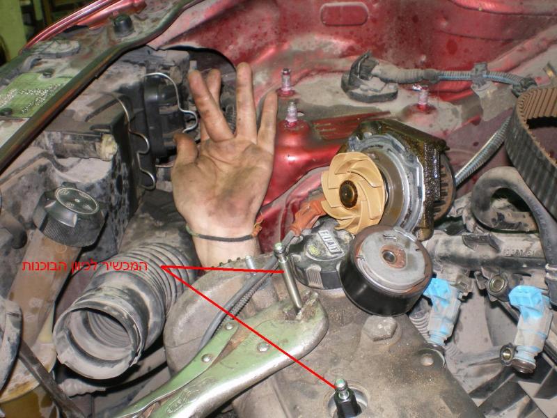

טיימינג בספייס 16 שסתומים.
כמו בשירו של אהוד מנור "בן יפה נולד עך כתף הכרמל..."
מכונאי יפה נולד בעיר רחובות.
חבר פורום בעל ספייס 2003 16 שסתומים, הצליח לעשות טיימינג לבד.
מי יודע מה עושים עם הפלסטיק שאוחז בכבלי ההצתה שמפריע להכניס את המכשיר הייעודי ?. לפרק את הסעפת, לא בא בחשבון.
כאשר צילמתי מלמעלה נבהלתי לפתע, כאשר ראיתי אצבע משולשת יוצאת מתוך המנוע.
ואני שואל אותכם, האם זה יפה כך להבהיל את המדריך ?.

אמנם העבודה הייתה קשה אבל היה לי מורה טוב והסיפוק בסופו של דבר אדיר.
אגב זה לא אצבע משולשת.. זו סתם התכווצות שרירים מהמאמץ לפתוח את הבורג הכי מיותר באוטו של התושבת מנוע

אכן הבורג הנוסף מיותר כמו עוד כמה חלקים שהוסיף היצרן.
כמו זה שבתמונה למשל. בהרבה פיאטים מצאתי שהחלק הזה נוסר, כדי לעבוד עם מכשיר יעודי.
