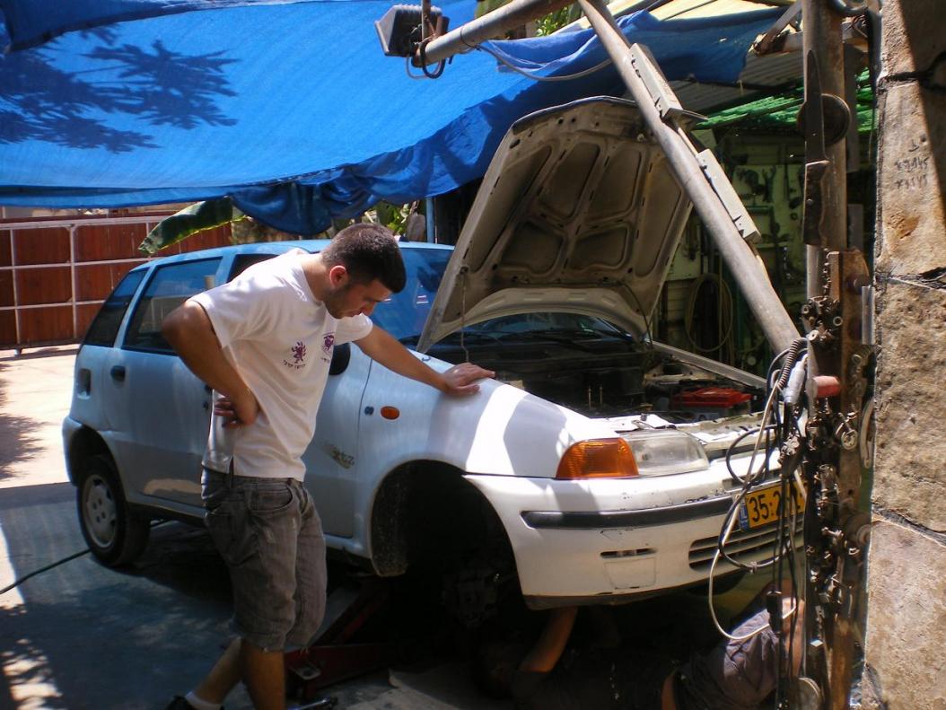

כאמור בפונטו עם השיפוץ ראש התקלה חזרה. קיטועים בסרק, חוסר סחיבה וצילצולים בהאצה.
הרכב חזר אלי היום והתחלנו שוב בבדיקות שונות. נבדק לחץ הדלק ונימצא תקין, הוחלף הקוייל לא הועיל.
המוח נידפק, משום שהחלפנו את כל מה שצריך, והבעיה לא חלפה.
צלצלתי ל-yair068 כדי לרענן את המוח. ואכן יאיר נתן לי כיוון שבסופו של עניין פתרנו את הבעיה.
הבעיה כלל לא קשורה לשיפוץ הראש.
לאחר נסיעת מבחן של כשעה, הרכב נוסע כמו חדש, והמנוע עובד כמו שעון.
ברצוני להודות ליאיר התותח. חבל רק שאתה לא מופיע בפורום יותר.

yair791 אסר עלי לכתוב את כל הסודות. בפרט כאשר יש פשלה. הפעם לא אשמע לו. הרכב חזר אלי משום ששוב ניגזר הגלגל החדש התחתון של הטיימינג.
ולכן הרכב קירטע וצלצל. החלפתי שוב לגלגל משומש תקין שהיה ברשותי, לאחר נסיעת מבחן של שעה כאשרבעל הרכב נוהג, הרכב נסע כמו חדש. הבחור התפעל מאוד מהנסיעה והתאוצה. הצלצולים חדלו והמנוע עובד בסרק כמו חדש. בשעת נסיעת המבחן התלונן שההגה רועד. אמרתי לו שיעשה איזון גלגלים. כשהגיע לאשקלון צלצל ואמר שעשה איזון והרעידות נימשכות.
ניראה שיש בעיה בתושבות.
שם:  הגלגלים.JPG
צפיות: 598
גודל:  124.2 KB
נערך לאחרונה על ידי davidmzr : 27-06-14 ב 21:20.

יאיר, אם גם הגלגל השלישי יגזר, לא יהיה מנוס מלהחליף מנוע. קצה הקרנק נראה משופשף והחריץ התרחב. שווה היה לעזור לבחור, ולנסות פעם נוספת. במקום להחליף מנוע.
דוד
