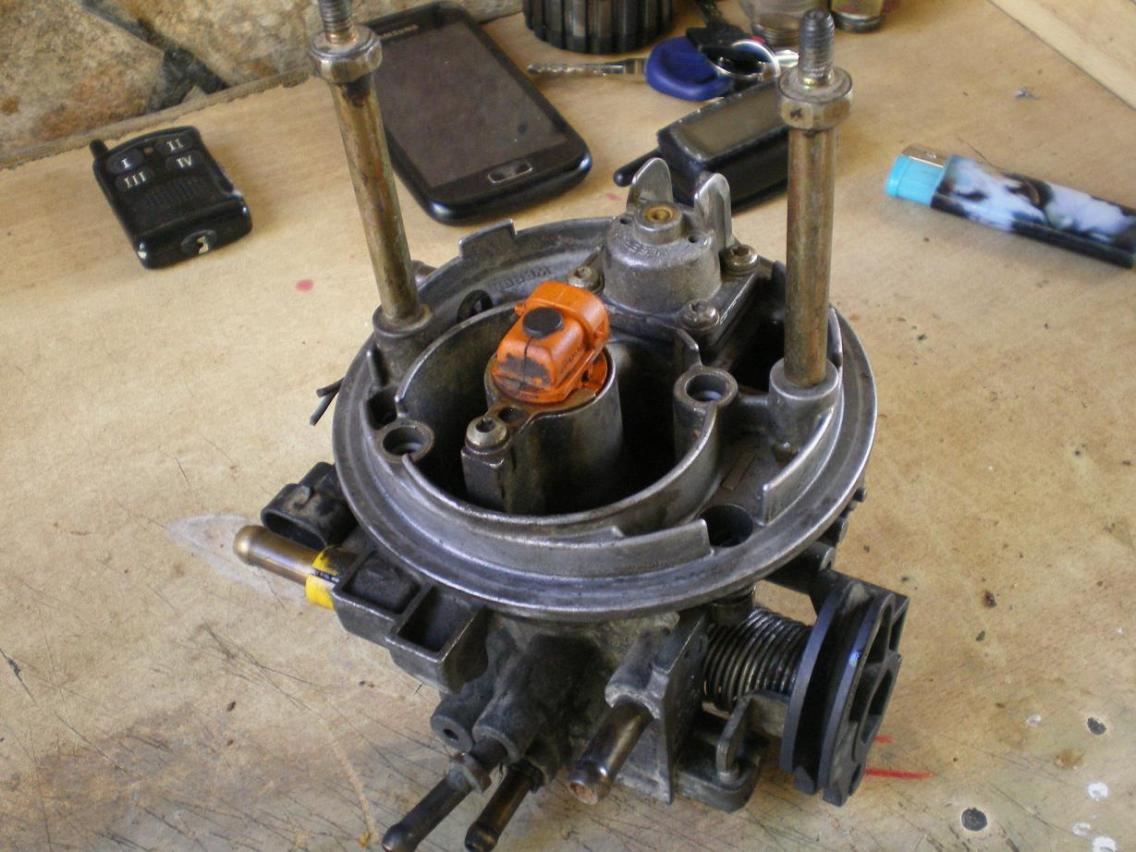

המחשב שלך לא אומר שאין תקלות, אלא שאין חיבור למחשב רכב.
צודק. עידן עלה על זה.
חיברתי קבל אחר ולא את ה VAG. עידן בא עם הלפטופ שלו והכבל המתאים.
כשחיברנו היו תקלות שמורות:
מחקנו אותם ולא עלו מחדש.
בדקנו גם את ערך הלמבדה ונמצא תקין:
התחלנו להוציא חיישנים בבית המצערת. חיישן מצב המצערת הקפיץ תקלה ברגע ניתקנו אותו, אבל חיישן מנוע הצעדים לא.
עברנו לבדיקת מתח בחיישנים, חיישן מצב המצערת נמצא תקין.
החשוד העיקרי הוא חיישן מנוע הצעדים שלא היה בכבל שלו אפילו מתח ואי אפשר היה לעשות לו קלברציה/איפוס בתוכנה (נתקל בשגיעה).
כשהנענו את הרכב, הוצאנו את הקונקטור שלו ולא היה שינוי בפעולת המנוע.
עוד דבר שגיליתי שהמזרק זורק יותר מדי דלק לתוך הפרפר של המצערת. יש ממש בריכה שם.
הוחלט שנחליף את כל ראש המצערת עם החיישנים ממנוע שיש ברשותי שנבדק בזמנו ונמצא תקין.

ישן 24-06-14, 18:09   #197
החלפת בית המצערת עם החשיינים (בתמונה) לא הועילה. התקלה נמשכת.
עכשיו בודקים קומפרסיה. יש מצב שהרינגים נדפקו.
