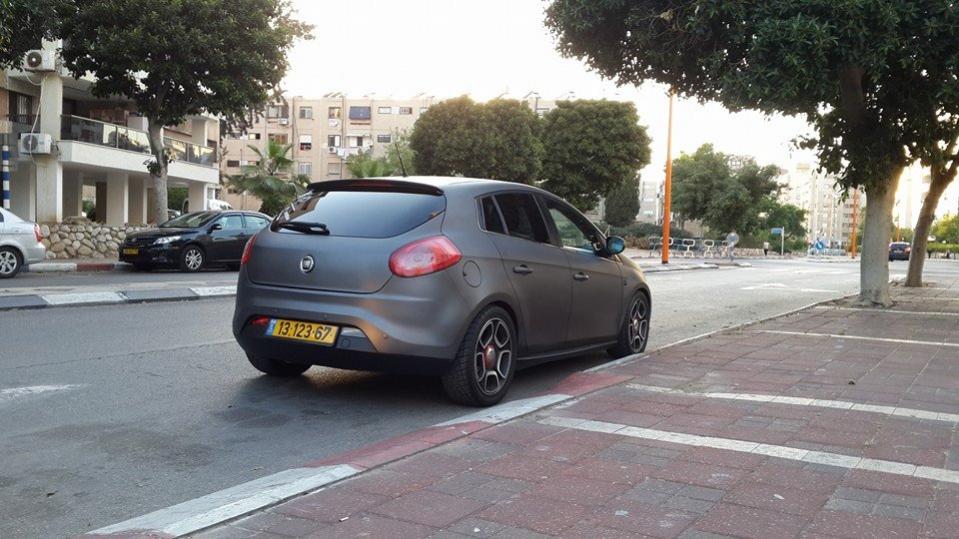

אז לאחר מחשבות הוחלט לצבוע את הרכב בבית לבד.
חומרים:
2 ליטר צבע
2 ליטר להקה
1 ליטר מקשה
ניירות שיוף בכל המידות
כמובן קומפרסור - אקדח ריסוס
חברים טובים
הרבה אומץ
ומלא טינר
הצבע נקנה בקאר פיקס תל אביב. יש בחור בשם טום שהוא בעל העסק שעזר לי מאוד זה הזמן להודות לו.
בגדול ניסיון מוקדם יש לי על צביעת טמבון. מעולם לא צבעתי רכב.
הרבה הדרכה דרך האינטרנט והתיעצות עם אנשי מקצוע.
בגדול הפרוייקט ארך כ-20 שעות עבודה כללי.
שאלות אשתדל לענות
לינק לפרוייקט
https://docs.google.com/folderview?i...ZZOHhkQkk#grid
מצורופות תמונות של המוצר המוגמר.
תנו חוות דעת

פרוייקט יפה עבודה לפי הספר פירוק פנסים טמבונים וכדומה
לפי מה שאני רואה אז הצביעה מט עם לקה
יחסית לפעם ראשונה נראה מעולה
מקווה שהאקדח היה לפחות מקצועי בכדי שלא יהיו נזילות ושכבה אחידה
מקווה שלא נדבק לך אבק שהרי לא סגרת היטב בנילונים (סגירת חדר)

לפעם הבאה - שיוף תעשה עם מסיכה.
חבל על הריאות שלך!

למה הרכב היה צריך צביעה?, האם בוצע גם תיקוני פח?
אתה יכול לפרט קצת על השלבים?

שחר יא תותח.. כול הכבוד ***, לא יצא לי לראות במציאות עדיין. אבל לפי התמונות יצא מדהים.
