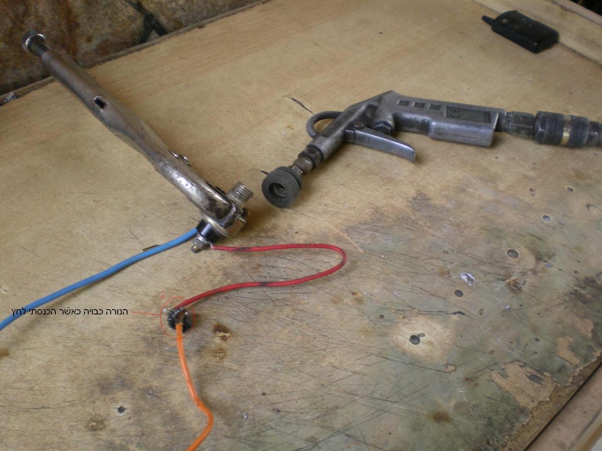

ישן 07-05-14, 15:11   #10
מי יכול ?. אני יכול...
בניסיון שעשיתי זה עתה מצאתי: לקחתי יונית שמן וחיברתי אותה על השולחן למצבר, בדיוק איך שהיא מחוברת במנוע. אליה הלחמתי וחיברתי נורת לחץ שמן.
כאשר הזרמתי לחץ אוויר בלחץ של 10 PSI הנורה כבתה. כאשר הורדתי את הלחץ בהדרגה הנורה דלקה. היה לי קשה לצלם את זה בווידאו, משום שהייתי לבד והייתי צריך להצמיד את האוויר ליונית.
אז מי שלא הבין, עכשיו אני בטוח שיבין.
אגב, זה לא משנה אם הלחץ הוא של אוויר או שמן.
