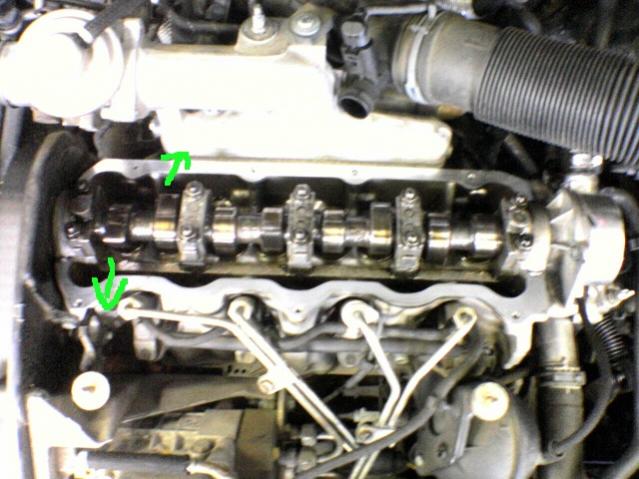

במקור פורסם על ידי sword צפה בהודעה
בנקודה מתה עליונה הבנתי את השלב,
בנוגע לגלגל הזיזים לא הבנתי מה הכוונה
"בוכנה 1 הקרובה לרצועה או בוכנה מספר 4 אמורים להיות סגורים כלומר החלק הבולט של הזיזים אמור להיות לצדדים " מה כוונתך לצדדים תוכל להוסיף איור בבקשה צירפתי תמונה שממכישה את הכונה של לצדדים לבנוגע לשסתומים של בוכנה 1 או 4 הכל טלוי בסימונים של היצרן ?

האיור של מתן כן מסביר איך הגלגלים אמורים להיות אתה צריך לקחת מפתח במידה המתאימה של הבורג של בגל זיזים ולסובב אותו עד שיגיע למיקום שלו וכנל לגבי בקראנק כמובן שאם אתה ניתקל בקושי לא לסובב בכוח ויתכן ותיצתרך לסובב קצת גם את הקראנק אם אתה חש קושי אבל אני לא מאמין שתיתקל בקושי שנובע ממפגש בוכנה ושסתום כי זה מנוע של 8 שסתומים ובמנועים האלה הסיכוי הוא נממוך מאוד ועוד דבר חשוב תפרק את הפלאגים כדי שיהיה לך קל לסובב את הקראנק
