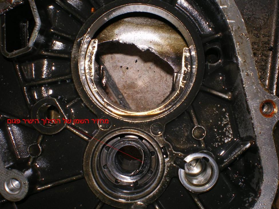

עדכון.
בבדיקה מעמיקה שעשיתי התגלו כשלים נוספים.
צוואר מסב הלחץ של הקלאץ שבור. מחזיר השמן של המהלך הישיר ניפרץ.
גלגלי השיניים לא ניזוקו, אבל בגלל שהמהלך השלישי היה קופץ החוצה, חייבים לפרק את כל הגיר לחלקיו ולבדוק סינכרונים.
זה מה שקורה כאשר לא עוצרים בזמן, וממשיכים לנסוע עם הרעשים.

חתיכת פרוייקט לקחת על עצמך, נראה שהיה בלאי שרק הדרדר,
מבסוט שהלכתי לטפל בגיר שלי ומצד שני חבל שזה לקח לי כמה חודשים כדי לעשות את זה (משכתי).
מה אתה מתכוון לעשות? האם אפשרי להחליף את המכסה הזה עם השבר שהיה והבלאי במיקום המיועד למיסב?
