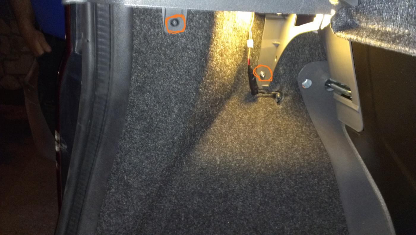

1. פירוק הכיסוי השמאלי של תא המטען ע"י פתיחת 2 ברגים ושליפתו הצידה מהגומי והפלסטיק:
