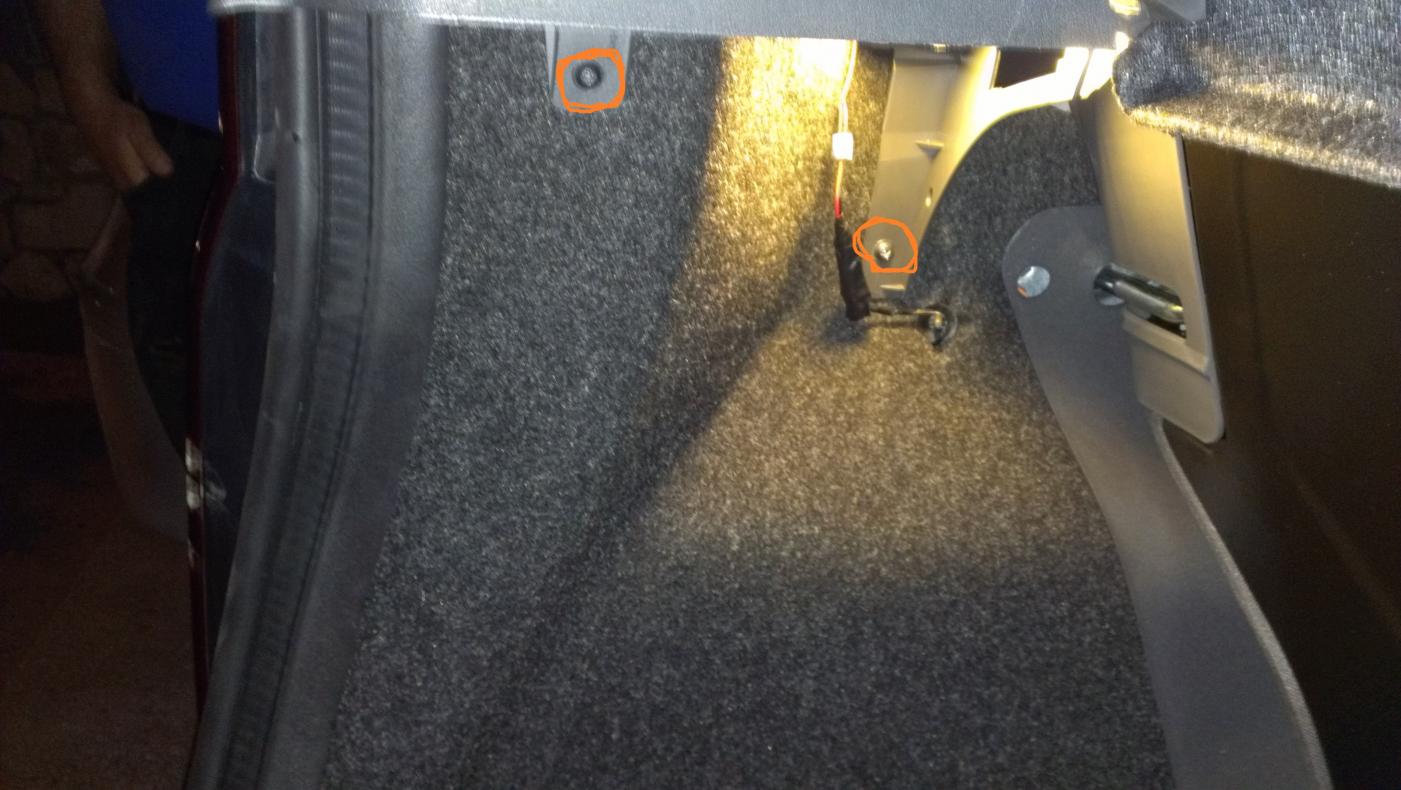

1. פירוק הכיסוי השמאלי של תא המטען ע"י פתיחת 2 ברגים ושליפתו הצידה מהגומי והפלסטיק:
http://www.fiatclub.co.il/forum/atta...1&d=1378843397

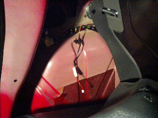

2. לקחתי את אחד המתאמים שהגיעו עם הלוח וחשפתי לו את החוטים כך שיהיה אפשר לדחוף אותם לתוך הקונקטור המקורי ( אפשר גם להלחים אני פשוט לא רציתי להחליף את הקונקטור):
ושמתי על הכל סרט בידוד (המהדרין ישימו בידוד מתכווץ)

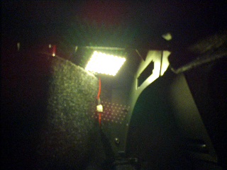

3. העברתי את החוט דרך החור שכבר קיים בכיסוי והדבקתי את הלוח :

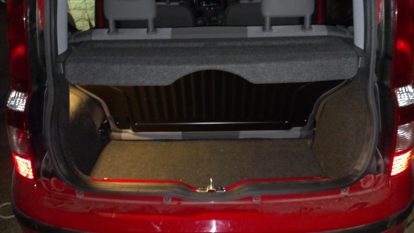

4. תוצאה סופית:
וזהו פשוט וקל ומאוד שימושי וכמובן שנדלק רק כאשר פותחים את התא המטען ונכבה עם סגירתו.
ד"א אני מתנצל על כך שדווקא התמונות של החוטים טיפה קטנות פשוט הייתה לי בעיה בצילום ( אבל יש גם בשירשור מחו"ל תמונות וזה מספיק לדעתי)
