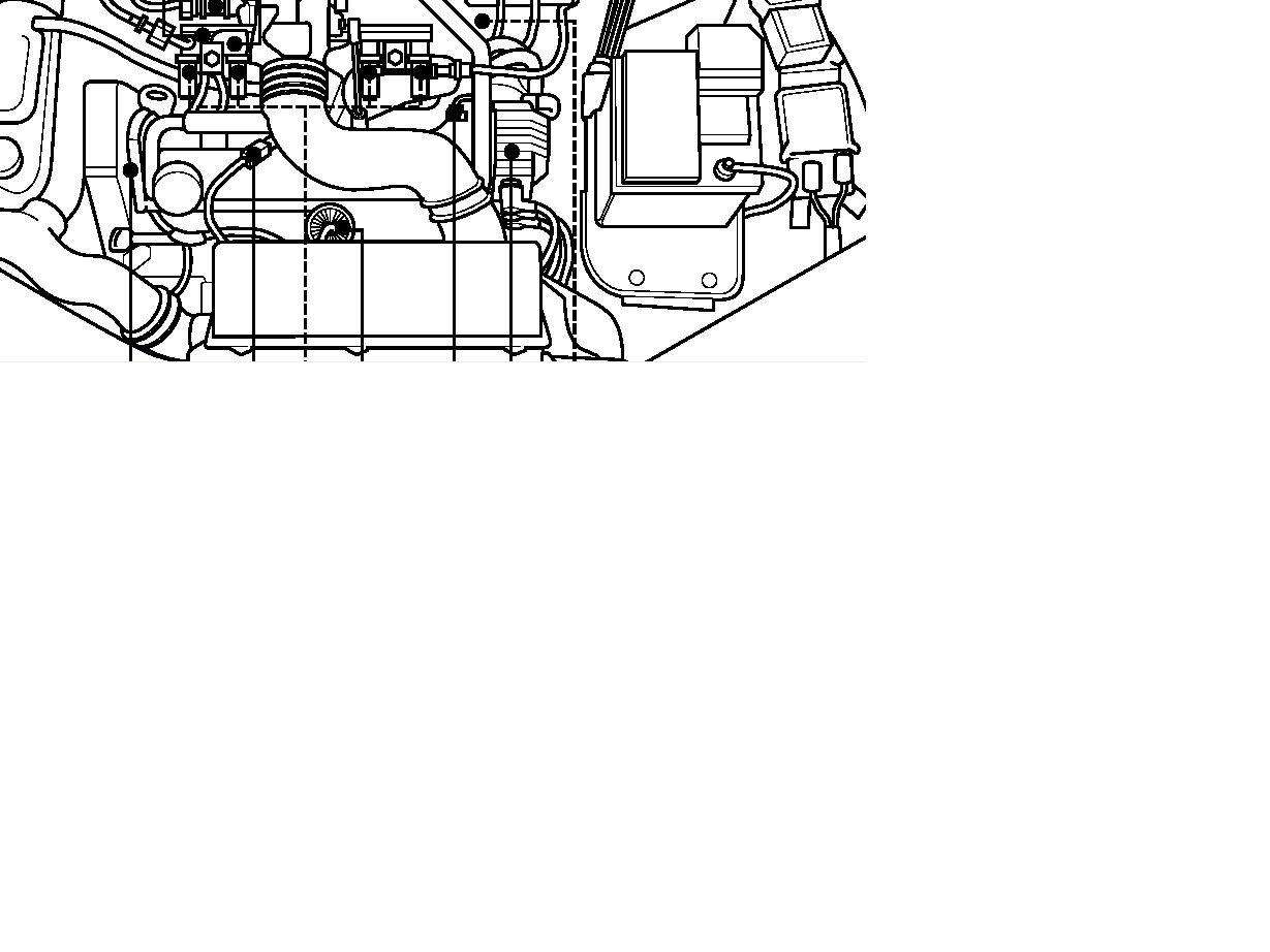

כן, נראה שלשם מתחבר הנשם.
אבל כאשר הרענגים גמורים, והמנוע מוציא הרבה אדי שמן דרך הנשם, הרכב מעשן מהאגזוז.
אז מה עושים "יודעי דבר" ? סותמים את המעבר ליד החיישן, ואת צינור הנשם משאירים חופשי בתא המנוע.
בסרטוט המקורי לא מופיע שני חורים בצינור הגומי. נראה שמישהו הרכיב שם משהו לא ברור.
