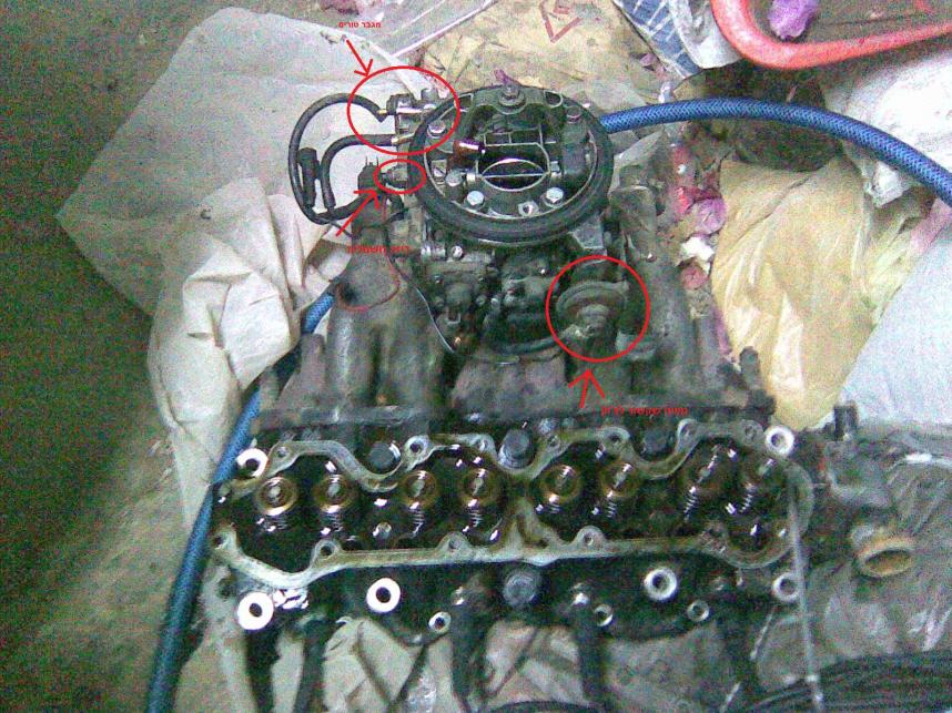

מיצתאר על האיכות הירודה אולי נישאר לך את החלקים האלה ואולי מישהוא יכול לתת הסבר על המפוח המוזר העגול הזה שנימצא מקדימה והזרוע שלו לא קשורה לכלום

מפוח ? לא ראיתי שום מפוח בתמונה. סמן בצהוב את מה שנראה לך כמפוח.

סליחה שלקח לי קצת זמן להגיע לזה לא היתי בבית בסופש היתי אצל ההורים שלי במרכז
קיצר רשמתי בלבן ליד החץ הקשור לאביזר (מפוח שקר כל שהוא) אם תוכל להסביר לי מזה הדבר הזה אשמח
מיתנצל על האיכות הירודה של התמונה (צולם כששיפצתי את המנוע של האונו של חבר שלי בלילה )

מה שוב מפוח ?.

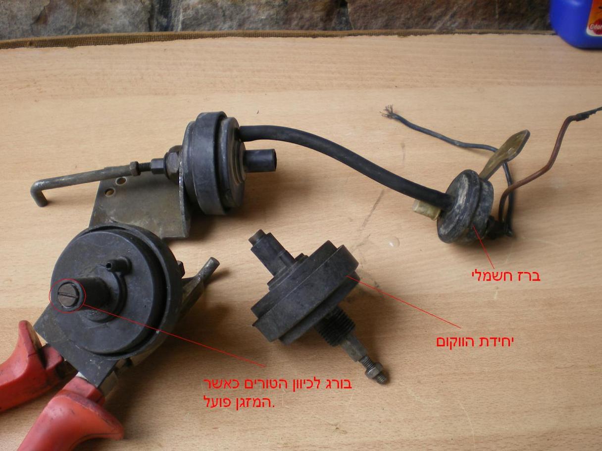

זה לא מפוח. אלא יחידת ווקום שמקשרת באמצעות זרוע לאקסלרטור.
כאשר מפעילם מזגן, הברז החשמלי מקבל מתח ונפתח. התת לחץ מסעפת היניקה מועבר ליחידת הווקום שמושכת ע"י זרוע את האקסלרטור.(ולא את הצ'וק כפי שכתבת).
בטבורה יש בורג איתו ניתן לכוון את גובה הטורים.
הזרוע גם ניתנת לכיוון ולהחלפה. לכן ניתן להרכיב את היחידה לכל רכב קרבורטור.
במודלים הישנים יותר לא היה בורג כיוון.

מה שאתה אומר זה נכון ואני יודע כי יש לי יחידה כזו מורכבת ליד הכרבורטור שמושכת את הזרוע של האקסלרטור אבל יש לי גם את היחידה הזו(עגולה) שמוקפת בעיגול ומקבלת וואקום ישירות מהקרבורטור
התמונה היא מאונו של חבר ולא משלי אני יצתרך לצלם כשאני יהיה שוב אצל ההורים שלי כי *** נוסע על האונו ולי יש יונדאי בתור רכב עיקרי

אתה טועה ולא מטעה.
אין בקרבורטור חלק שנקרא מפוח.
