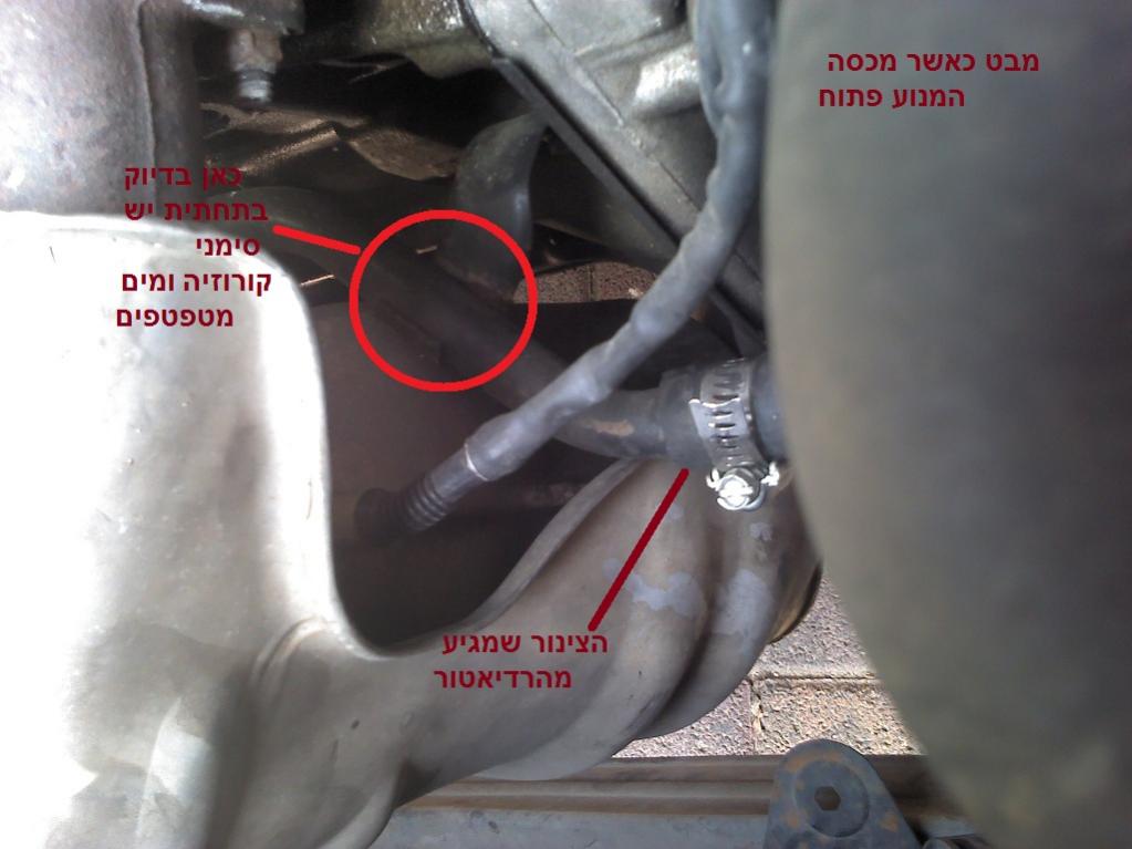

החלפתי רדיאטור בפיאט שלי לפני שבוע וחצי בעקבות נזילה מאסיבית מהרדיאטור, לאחר ההחלפה ומילוי המים האוטו מאבד מים בקצב של סנטימטר ביום/יום וחצי.
לאחר בדיקה מעמיקה גיליתי נזילה מהצינור שמוביל מים למנוע, אין לי מושג איזה צינור זה לכן אני מצרף תמונות.
השאלה שלי האם ניתן להחליף את הצינור הזה?, הוא עשוי מברזל ואני מפחד שהוא חלק מובנה במנוע ולא יהיה ניתן להחליף אותו.
כמובן אנצל את ההזדמנות כדי למלא נוזל קירור של "פאראפלו" אני מקווה שיהיה להם במוסך המורשה של פיאט נוזל כזה. במידה ואין, האם פרסטון בא בחשבון או לחפש פאראפלו בכל מחיר?
אני חושב שהנהג לפני השתמש במים או בנוזל קירור נחות ואני ברוב טיפשותי מלאתי איזה נוזל קירור שמכרו לי בצבע ירוק maxol-max אז אני צריך למזער נזקים ולמלא את הנוזל הייעודי
אשמח להכוונה, אני די חושש שיעבדו עלי במוסך.
תודה רבה!

ניתן להחליף אותו ללא בעיה במוסך
הצינור מתחבר לאיזור משאבת המים
עלות צינור כזה כ-80 ש"ח ועבודה
תחליף מיידית שהרי אם החור יגדל יהיה לך נזק גדול התחממות ועוד
