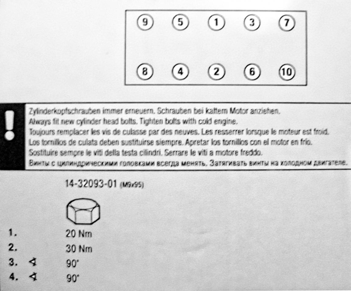

הוראות סדר חיזוק ברגי ראש המנוע ומומנט הסגירה עפ"י Victor Reinz. ההוראות שלהם לגבי רצף הסגירה הוא בהצלבה "רגילה" מהאמצע כלפי חוץ ולגבי מומנט הסגירה הם הוסיפו שלב של סגירה התחלתית במומנט של 20nm. עם זאת, הם מציינים שיש לפעול עפ"י הוראות היצרן.
שם:  gasket_instructions1.jpg
צפיות: 1805
גודל:  118.5 KB

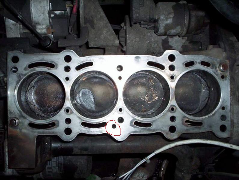

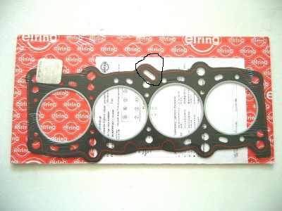

מבחינת האטם זה לא נכון הוא יכול להתלבש בשני הכיוונים
מה שכן על הבלוק יש את החור של יציאת שמן והחור של האטם צריך להיות עליו
כשהאטם הפוך לא יעלה שמן לראש המנוע
תאמין לי עשיתי בפעם הראשונה את הטעות הזאת
מצו"ב תמונות עם עיגול של חור יציאת השמן

האטם לא יכול "להתלבש" בשני הכיוונים! בדוק! יש רק מצב אחד בו המעברים באטם ייתיישרו עם המעברים שבראש המנוע ובבלוק המנוע!
