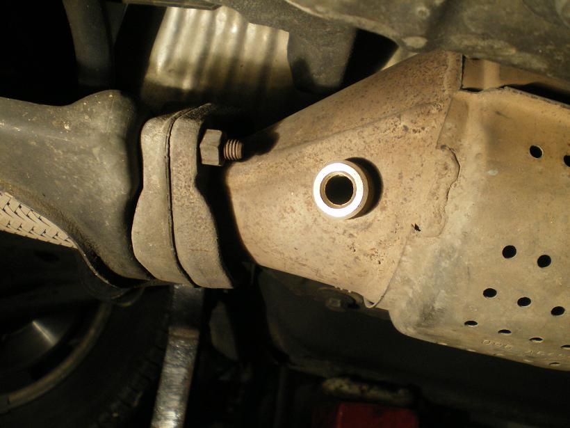

ישן 19-12-11, 19:12   #6
דווקא באחד מדגמי פיאט (איני זוכר איזה), כן היה בזמנו חור עם פקק בצנור הפליטה, לפני הממיר הקטליטי, ששבהסרת הפקק ניתן היה שם לבצע בדיקות הן לממיר והן ע"י מכשיר 4 גזים בדיקות גזי הפליטה מהמנוע ולפני הממיר הקטליטי.
צדקת. עכשיו מה שנותר לך זה לנחש/להיזכר באיזה אוטו צילמתי את זה.
מחר אתאים לו מחבר לשעונים.

ישן 21-12-11, 19:45   #8
עד כמה שאני יודע עליך ביחס לחורים, אינך מדייק.
החור בתמונה הוא מה- GT.
