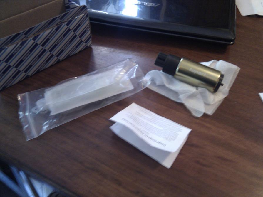

הנה המנוע החדש עם כל תכולתו :
-מנוע
-מסנן קטנצ'יק
-דף הסבר

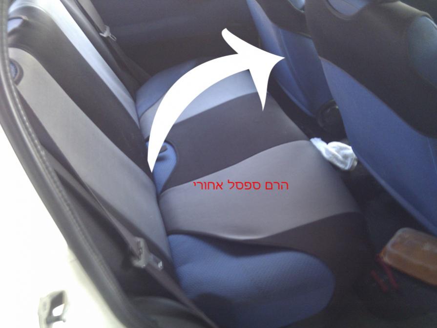

נגש למשאבת דלק שנמצאת מתחת למושב האחורי לשם כך נרים את המושב האחורי למתקשים הנה תמונה :

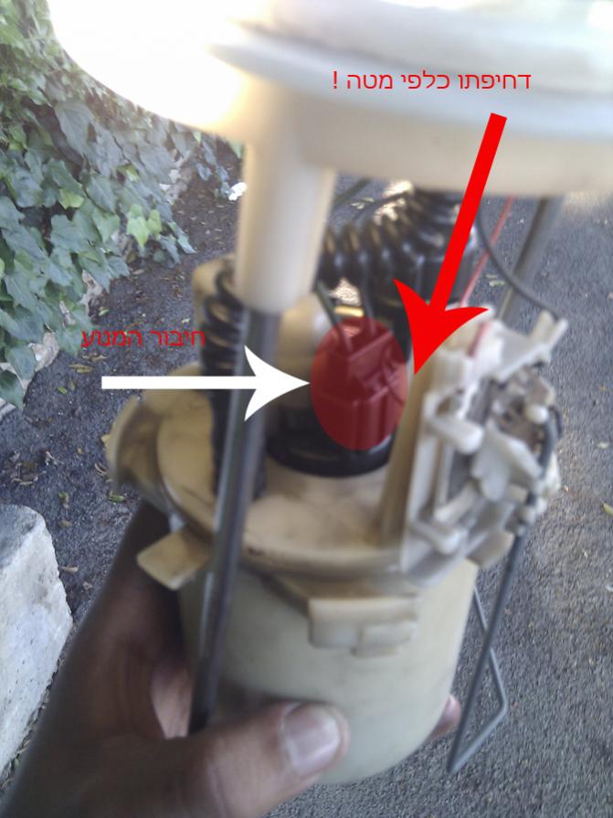

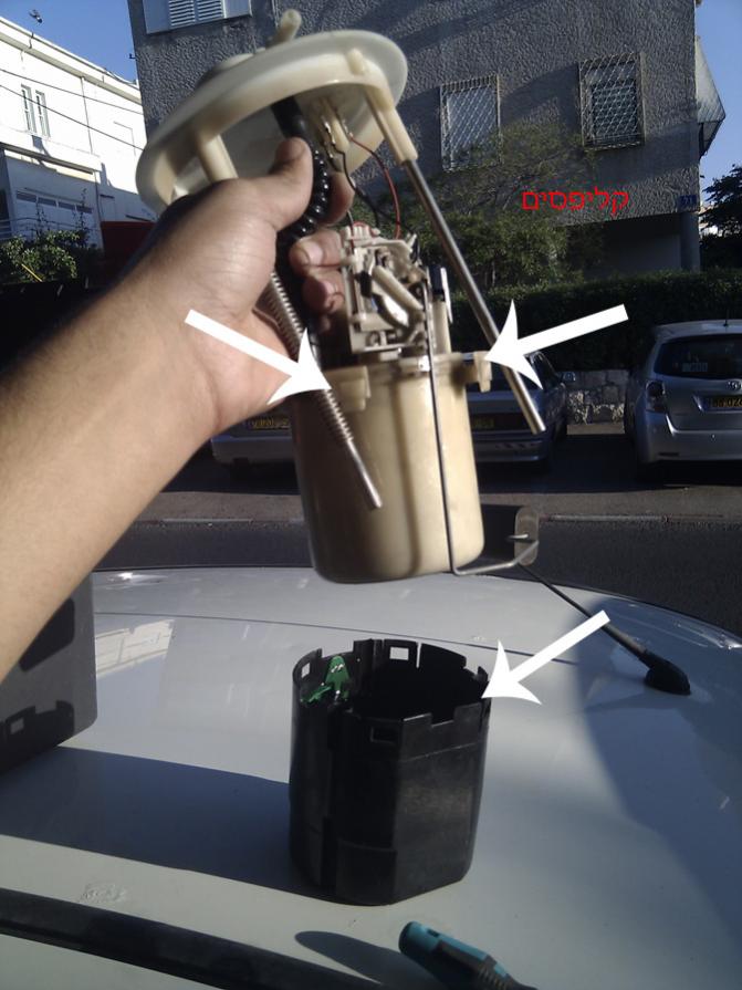

כעת נשלוף את הפלסטיק השחור כדי שנוכל להוציא את המנוע , הפלסטיק תפוס על ידי 4 קליפסים .

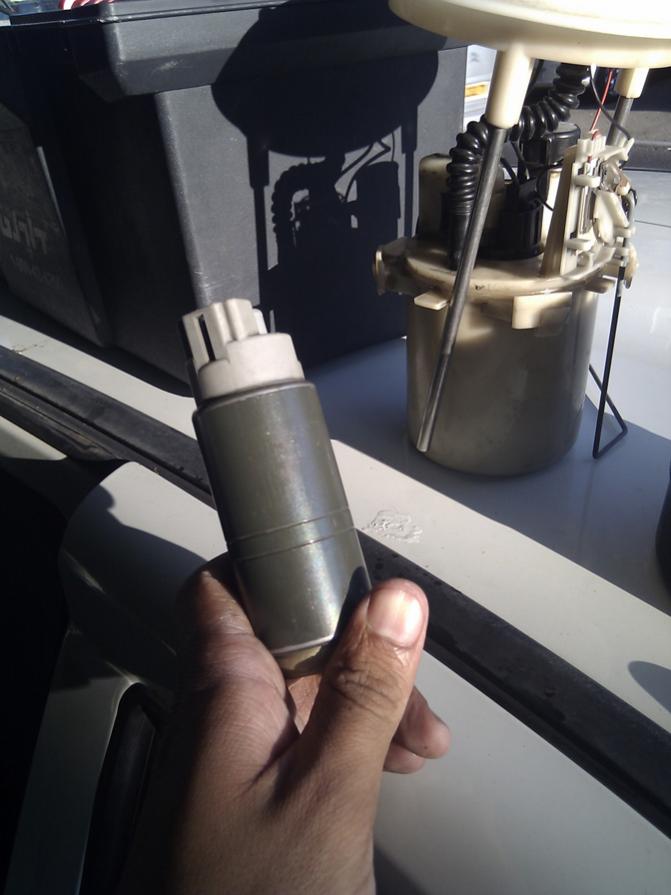

כעת ננתק את הפלאג החשמלי של המנוע ונדחוף אותו כלפי מטה .
והנה המנוע התקול בחוץ והחדש בפנים !
