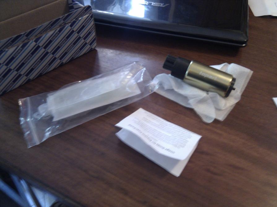

הנה המנוע החדש עם כל תכולתו :
-מנוע
-מסנן קטנצ'יק
-דף הסבר

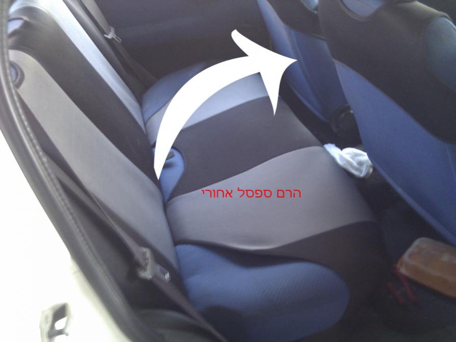

נגש למשאבת דלק שנמצאת מתחת למושב האחורי לשם כך נרים את המושב האחורי למתקשים הנה תמונה :
http://www.fiatclub.co.il/forum/atta...1&d=1305477860

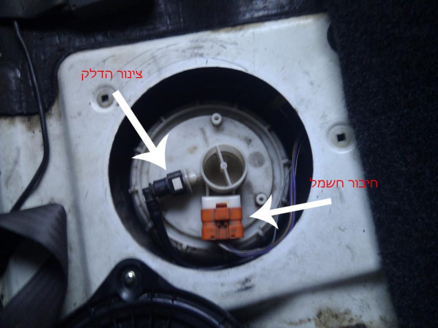

כעת נסיר את המכסה השחור והמשאבת דלק מתגלה לעינינו , הצינור השחור זה צינור הדלק והחיבור החשמלי כולל 4 מגעים , 2 למנוע ועוד 2 לחיישן מד הדלק .
ננתק את החיבורים ,זהירות אם יש לחץ של דלק בצינור שלא ישפריץ עליכם (קרה לי)

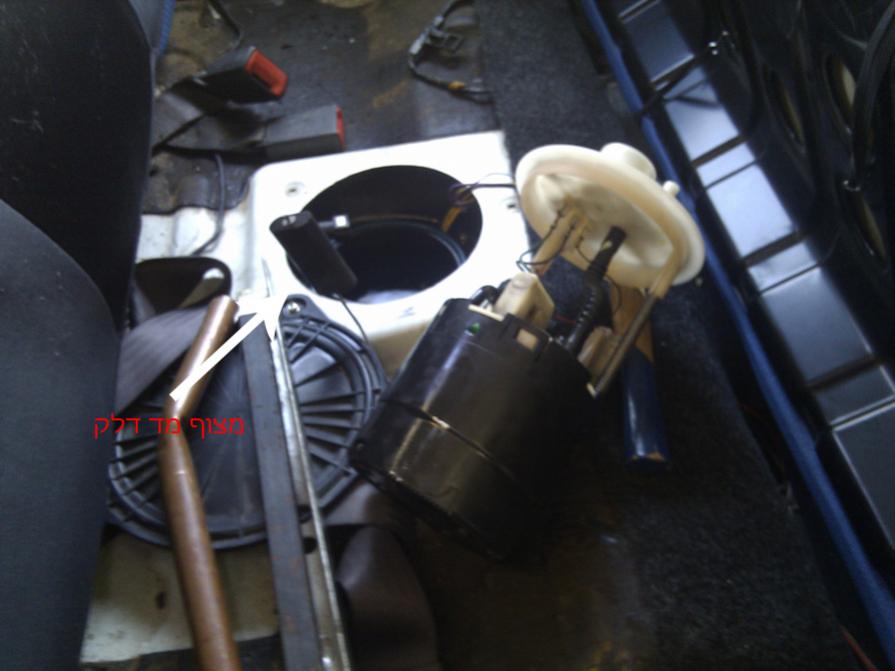

ונבריג החוצה את המוטרה שלוחצת אותו , ונשלוף כלפי מעלה אם אתם מרגישים התנגדות ביציאה שזה המצוף תתנו טיפה זווית והוא יצא ..

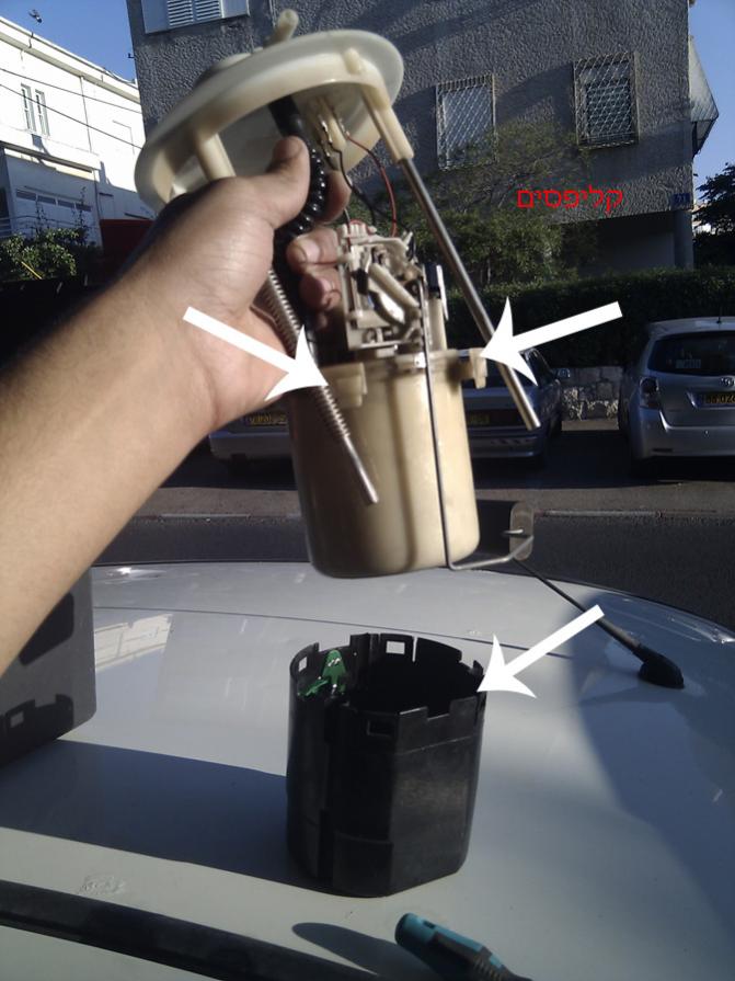

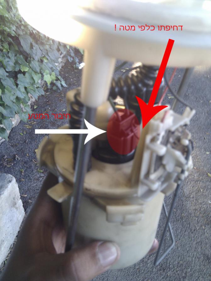

כעת נשלוף את הפלסטיק השחור כדי שנוכל להוציא את המנוע , הפלסטיק תפוס על ידי 4 קליפסים .
כעת ננתק את הפלאג החשמלי של המנוע ונדחוף אותו כלפי מטה .

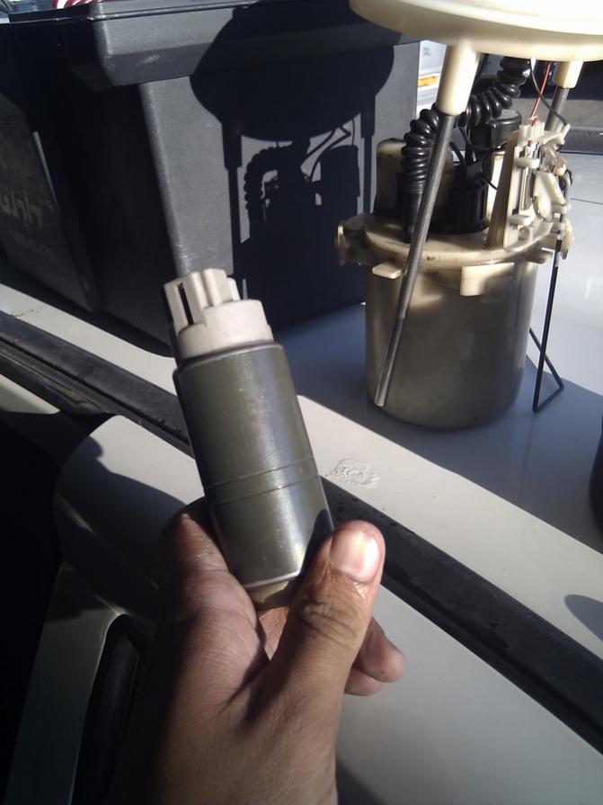

והנה המנוע התקול בחוץ והחדש בפנים !

כל הכבוד על היוזמה ועל השיתוף רק תספר לחבר'ה איך בדיוק פתחת את האום פלסטיק של משאבת הדלק..כי זה ממש לא משהו קל לעשות בלי כלי ספציפי..

צודק , לא היה פשוט לפתוח את זה למעשה זה היה החלק היותר קשה בכל הסיפור , יצרתי מנוף קטן מאולתר מ 3 מוטות ברזל , שניים עומדים אלכסונית ואחד נכנס בניהם ומסובב .
בהתחלה תן מכות קטנות עם מוט ופטיש בזווית לכיוון הפתיחה , תזהר בעדינות שלא לשבור את הפלסטיק .
ולא , לא החלפתי את האטם .
