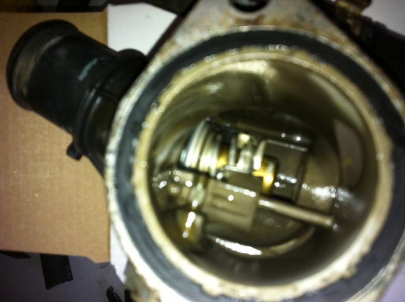

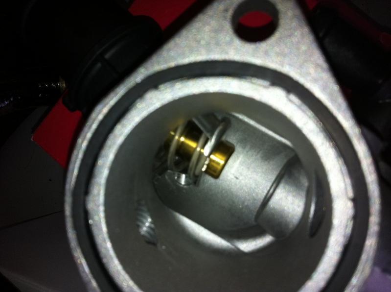

יום טיפול לרכב שלי (פונטו ספייס hgt)
לפני שבוע נתגלתה נזילת מים מהצינור מים התחתון, היא התגלתה במקרה במהלך החלפת שמן גיר.
הרכב גם לא היה מתחמם כמו שצריך וכמעט ולא היה מגיע לטמפ' עבודה רצויה מה שגרם לצריכת דלק גבוהה מהרגיל. מסתבר שהטרמוסטט היה תפוס במצב פתוח, בארץ המחיר לטרמוסטט שערורייתי ומגיע ל700 ש''ח אם אני לא טועה, בעזרת דניס היקר (yakuza) שהביא לי מחו''ל טרמוסטט מקורי שילמתי רק 450 ש''ח.
הטרמוסטט הפורש הוא המקורי, זאת אומרת בן 10 שנים שזה מאוד מכובד לדעתי.
אגב, צינור מים תחתון לא קיים לא במלאי של פיאט ולא אצל סודאי ולא מ.י.ר כלל וצריך לבדוק אם אפשר להזמין מאיטליה וזה הליך שלוקח שבועיים. תבינו לבד באיזה מחיר מדובר.
בזכות אבי המנהל מוסך, נמצאו במקרה שלושה צינורות מים מקוריים אז החלטתי להחליף כפעולה מונעת.
אבל צינור מים תחתון והכי חשוב לא היה קיים, אבל גם לכך נמצא פתרון, צינור מים של רנו 9 מתאים אחד לאחד לhgt, אגב הוא מיוצר על ידי אותה החברה שמייצרת לפיאט, אלפה ולנצ'יה.
הוחלפו גם המצתים לדנסו, אלקטרודה אחת, הם מתאימים אחד לאחד כך שאין חובה לשים של ngk.
כעת הרכב יבש מנזילות, מתחמם בשתי דקות לטמפ' עבודה וצריכת הדלק חזרה להיות נורמלית.
