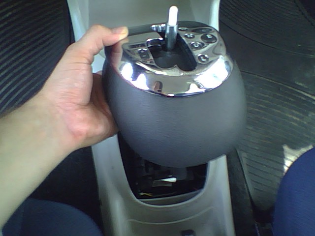

ישן 21-08-08, 00:13   #3
shachar
האווטאר של shachar
הגלגלים שלי: Punto Dynamic
הודעות: 1,129
שלח הודעה דרך MSN ל shachar
1. הוצאת כל בית התיבה . פה צריך להפעיל מעט כוח כי הבית תפוס ע"י "קליפסים ופינים אחדים"
*אני העדפתי לא לפרק את חלק האלומניום הכסוף בניפרד ואת החלק השחור בניפרד כי יש שמה לוחות
חשמליים האחראים על תאורת האותיות : D R P N L על התיבה. לכן משכתי הכל יחד עם מעט
כוח. לא להתבייש להפעיל כוח אחרת זה לא יוצא
2. בחץ אדום מסומן הגומי הסורר. יש להשחיל אותו במעלה התעלה שלו כלפי מעלה את אל עבר ידית
ההילוכים ושמה לדביק אותו
הרכבה חזרה של התיבה :
3. שימו לב : בשלושה חיצים אדומים מסומנים שלושה חורים בבית התיבה (צילום מלמטה) אליהם
יתחברו שלושה פינים בגוף התיבה עצמה.
חץ ירוק : מבט תחתון על הגומי שהושחל
יש להיזהר גם על הכבל חשמל ולהכניס אותו בעדינות למקום פנוי בחלל תיבת ההילוכים בגוף הרכב
4. שלושה חיצים אדומים = שלושה פינים. ישנו עוד קליפס אפור (חץ ירוק) אשר לאחר הכנסת
בית התיבה אל מיקומה (שוב עם הפעלה כוח פיסי מתון) יתפוס את בית התיבה במקומה שלא תזוז
5. זהו .התיבה במקומה . כולם מאושרים . הפרויקט ניגמר. בהצלחה למנסים
