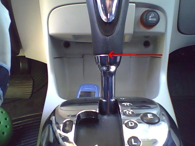

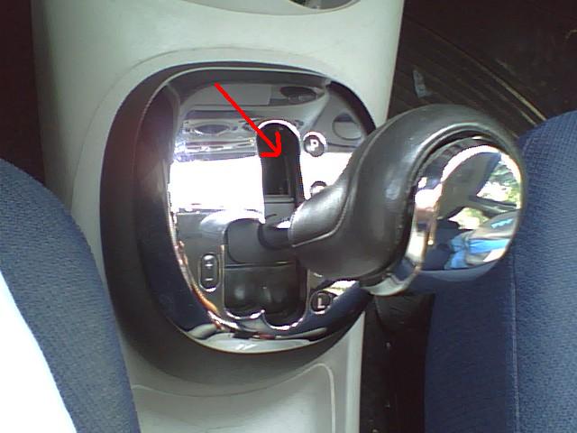

מספרים ע"פ התמונות מימין לשמאל
1. תיבת ההילוכים עם החור (מסומן בחץ אדום)
2. מבט על התיבה מקדימה על איזור העבודה (שוב חץ אדום)
