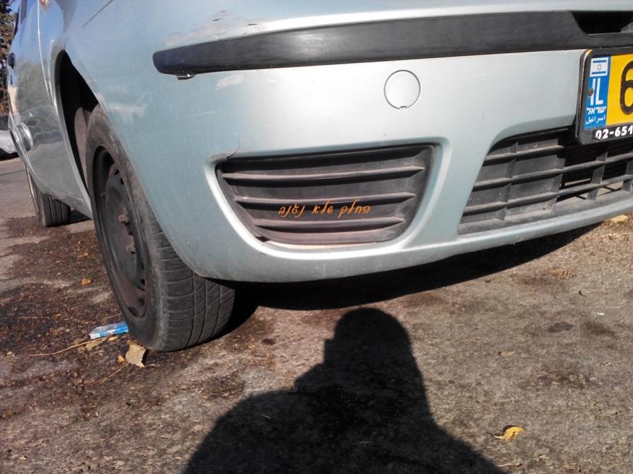

פנסי ערפל פונטו אקטואל 60
גנבו לי את הפלסטיק של איפה שאמור להיות הפנס ערפל.
אמרתי אולי זו הזדמנות להתחדש בפנס ערפל.
כמה זה עולה? אפשר לקנות בEBAY? והאם אפשר להרכיב לבד?
במידה וזה יקר, כמה אמור לעלות הפלסטיק שגנבו לי ?

צלם והעלה את הצד שלא גנבו. אם הוא חלק, אתן לך פתרון.

לצערי החלק הגנוב אינו חלק
אבל אין לי בעיה להוציא את שניהם - גם את החלק שנשאר.... (מה אפשר לשים? קרטון שחור?)

ישן 13-10-14, 08:57   #6
קרטון לא יועיל בימי הגשם הקרבים ובאים עלינו.
קח קרטון וגזור ממנו אב טיפוס. לאחר מכן הניח אתו על פלסטיק חלק או עם דוגמה. גזור וצבע בספריי שחור של יעקובי. מחירו 10 ש"ח.
את הפלסטיק אתה יכול לקחת מגלון של שמן מנוע נקי.
ראה תמונה כיצד עשיתי לסוופיט שלי, לאחר ששיפצתי את הטמבון. הפכתי את העולם ולא מצאתי מקורי.
