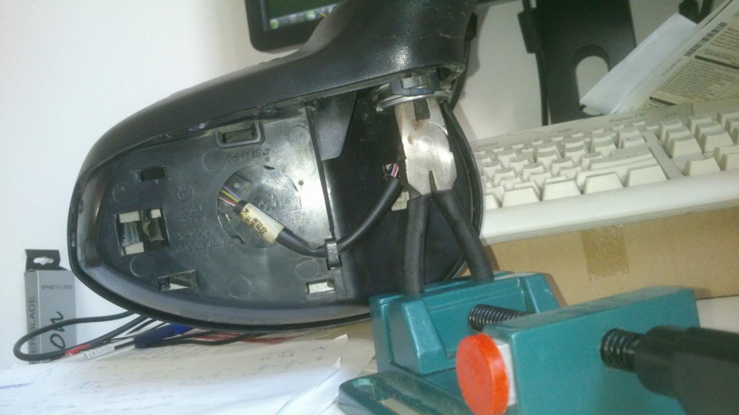

3. לוקחים פלייר שראשו רחב יותר מהציר ומלחציים .מקבעים את הפלייר עם הראש כלפי מעלה .
4. תופסים את המראה בשתי הידיים ,מכוונים את הציר כך שהבליטות יהיו מול השקעים בבסיס המראה ,ממקמים את הציר על ראש הפלייר ( לשים לב שיש מקום לחוט החשמל לעבור בצד) .
ועכשיו צריך להפעיל לחץ כלפי מטה עם כל הגוף (הקפיץ חזק ! ) ,לוודא שהבליטות עברו ולסובב כשמינית סיבוב,לא יותר מדי .והופ - המראה כמה לתחיה .זה הכל !
רצוי להיעזר בעוד מישהו שיחזיק את המלחציים שלא יסתובבו (תודה לאישתי היקרה ) .
5. עכשיו , בכדי שלא נצטרך לחזור על התהליך שוב בעוד שנתיים כדאי לשים איזה מעצור שימנע מהציר להסתובב שוב ומהבליטות לברוח דרך השקעים .אני הדבקתי בשני חריצים שייבות קטנות שכופפתי (עם סופרגלו ) .
זהו .
אז אם מישהו ייתקל במראה נפולה על הבוקר או שהיא תישאר לו ביד תוך כדי קיפול תדעו שהחלק לא בהכרח אבוד וסיכוי טוב שתוכלו לתקן .
