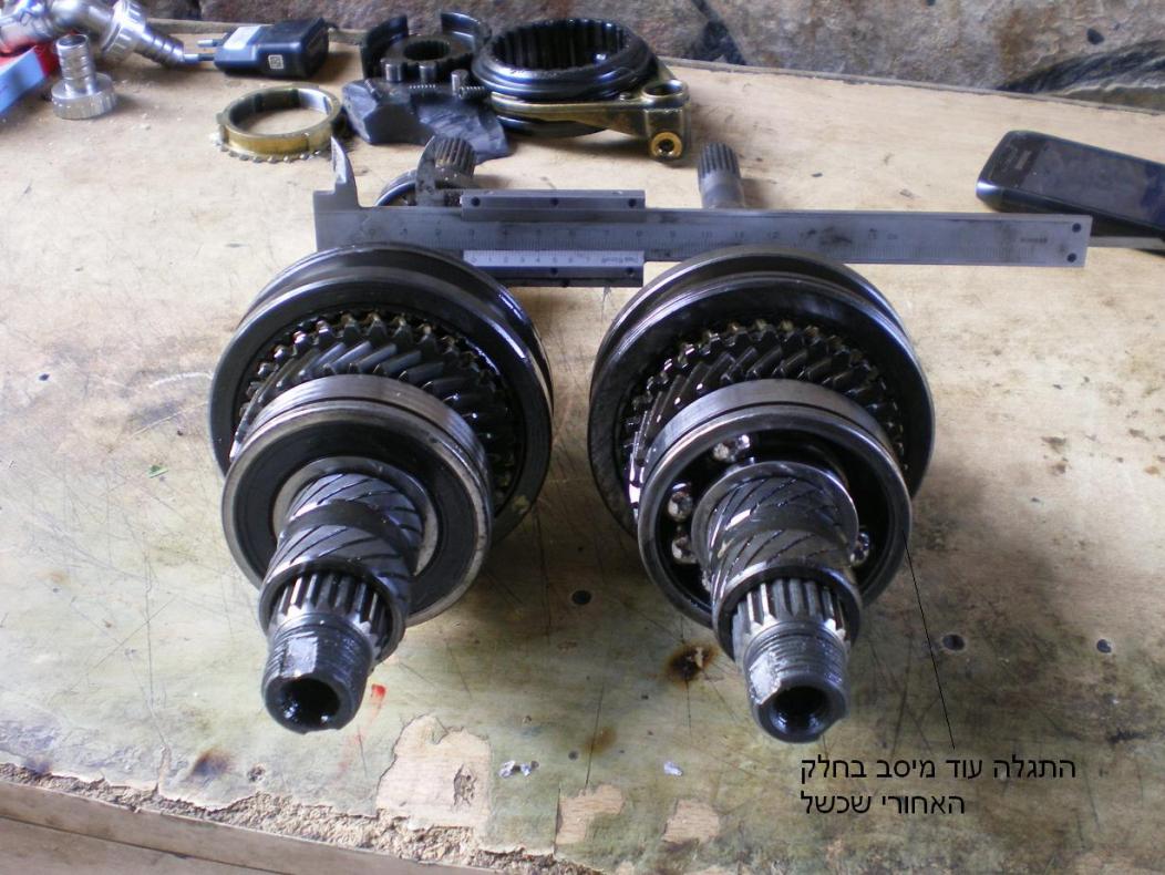

עכשיו אני יכול לקבוע בודאות, שהתוכן של גיר דור ראשון מתאים לספייס.
מלבד שיפור קטן ולא חשוב שיש לטובת הספייס בגלגל החמישי. במקום גליליות וקפיצים בדור הראשון, יש בספייס חלק קטן שבו מובנה קפיץ וג'לה.
השיפור רק כדי שיהיה קל יותר בהרכבה, ושלא יעופו הקפיצים בפירוק לכול עבר.
מידע כזה לא ניתן למצוא בשום מקום.
כבר הגיעו המסבים החדשים, כוס קפה ומתחילים להרכיב.

דוד האם המיסבים האלה נמצאים רק בתחילת ובסוף המוט (בתחילת גלגלי השיניים של ההילוכים ובסופם) כלומר שניים במספר?

כן, נמצאים רק בתחילת ובסוף הצירים. 4 בתוך הגיר ועוד שניים בקרונה פיניום.
סיימתי את השיפוץ.
יאיר, ראה כמה השקעתי בניקיון. כדי שלא תתלונן שאתה מלכלך את הידיים.
עידן שים לב איך מנקים גירבזמן שיפוץ. לא כמו שניקו לך.

איזה יופי בטח לקח לך המון שעות לנקות את הגיר בטוח יותר ממה שלקח לך לתקן אותו
עכשיו שאני אגיע להרכיב אותו לא יתלכלכו לי הידים
ישן 20-01-14, 18:49   #47
נכון, לקח יותר זמן לנקות את הגיר, ממה שלקח לי לתקן אותו.
הניקוי התבצע בשלושה שלבים. התזת חומר מיוחד, שטיפה בג'רניק, יבוש באוויר וניקוי חול.
