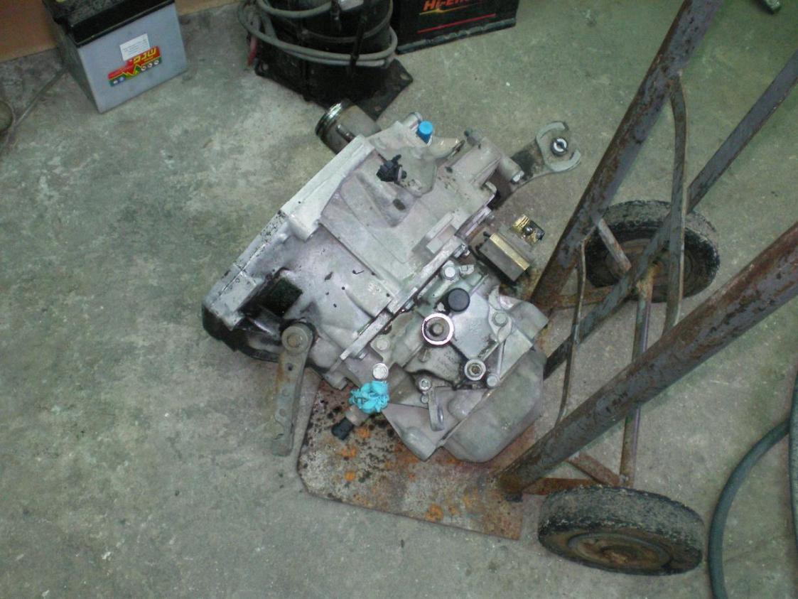

סוף הרעש בגיר.
היום בשעה 7.30 בבוקר בדיוק, התייצבו אצלי המכונאי yair791, ובעל הרכב עידן.
גילינו שנוסף לרעש, יש נזילה רצינית ממחזיר השמן של הציריה. הורדנו את הגיר.
לאחר ששלפנו את המחזיר התברר שבית המחזיר התרחב ודחפו שם מחזיר לא מתאים.
אני מנוע לספר מי ביצע לו את העבודה, והכניס לו גם מים לגיר. אם עידן ירצה אז שיספר.
את רוב העבודה ביצעו יאיר ועידן. אני רק ישבתי וצחקתי על שניהם.
הרכבנו גיר מהפונטו שיש לי בחצר. לאחר שטיפה חיצונית בחומר מיוחד, הגיר יצא כמו חדש. קנינו והחלפנו למקורי את שני מחזירי השמן הישנים.
אחרי סיבוב ברכב שיאיר נהג, אמר שהוא לא מאמין, שהגיר יצא חדש.
בינתיים עידן צילם את חלק מהעבודה.
ואני שואל אותכם חברי הפורום, האם ראיתם פעם שמכונאי רוחץ כך את ידיו ?. ראו תמונה.
עידן אתה מוזמן לעדכן, איך לדעתך יצא הגיר.

ישן 25-10-13, 18:15   #14
מיסבים גמורים
עניין של זמן עד שיגמר
הבעיה בלהחליף תקבל אוליי יותר טוב אבל חופש במסבים יהיו
אני הייתי עושה את הקומבינה אצל דוד ובהחלפת רק בית הגיר ללא ההווזינג מפונטו דור 2 שעשה ק"מ נמוך
בזמנו היה לך דודבדיוק אחד כזה עם הווזינג שבור
העלות פה תהיה זולה וגם כדאית
כמו שנאמר לדוד פניתה ולא התאכזבתי

אייי דוד אני לא מאמין שאתה העלתה את התמונות האלה בעיקר את זו שאני שוטף ידים חבל שעידן ברח מהתמונה לפני שצילמת הבחור היתפדח
