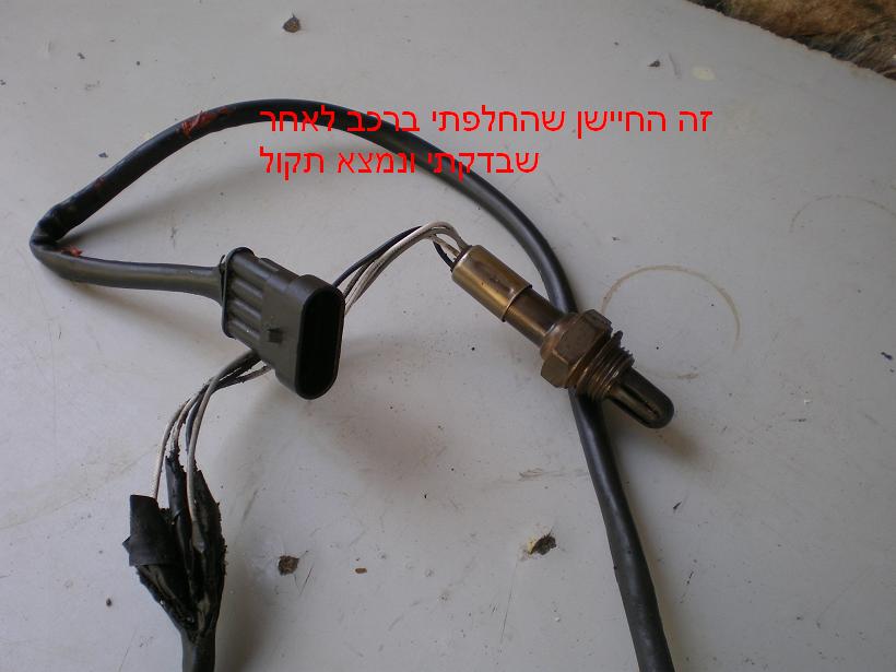

לאחר שמצאתי את חיישן החמצן ב-GT לא מתפקד כראוי החלפתי אותו.

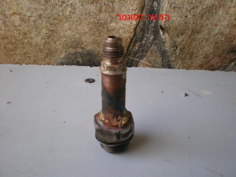

את התקול ניצלתי לבנות מחבר לבדיקת ממירים.
חתכתי אותו משני צידיו והלחמתי פייה שתתאים לשעון.

שם:  החיישן.JPG
צפיות: 712
גודל:  50.9 KB  לחץ על התמונה בשביל גרסא גדולה יותר

שם:  מוגמר.JPG
צפיות: 679
גודל:  65.5 KB
