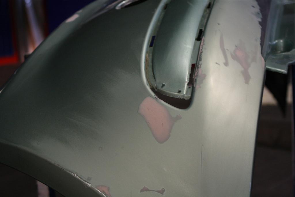

השלב הראשון הוא שיוף הצבע המת (או מה שנשאר ממנו):
לבגירים שבנינו- תמונת UPSKIRT של הפונטו.

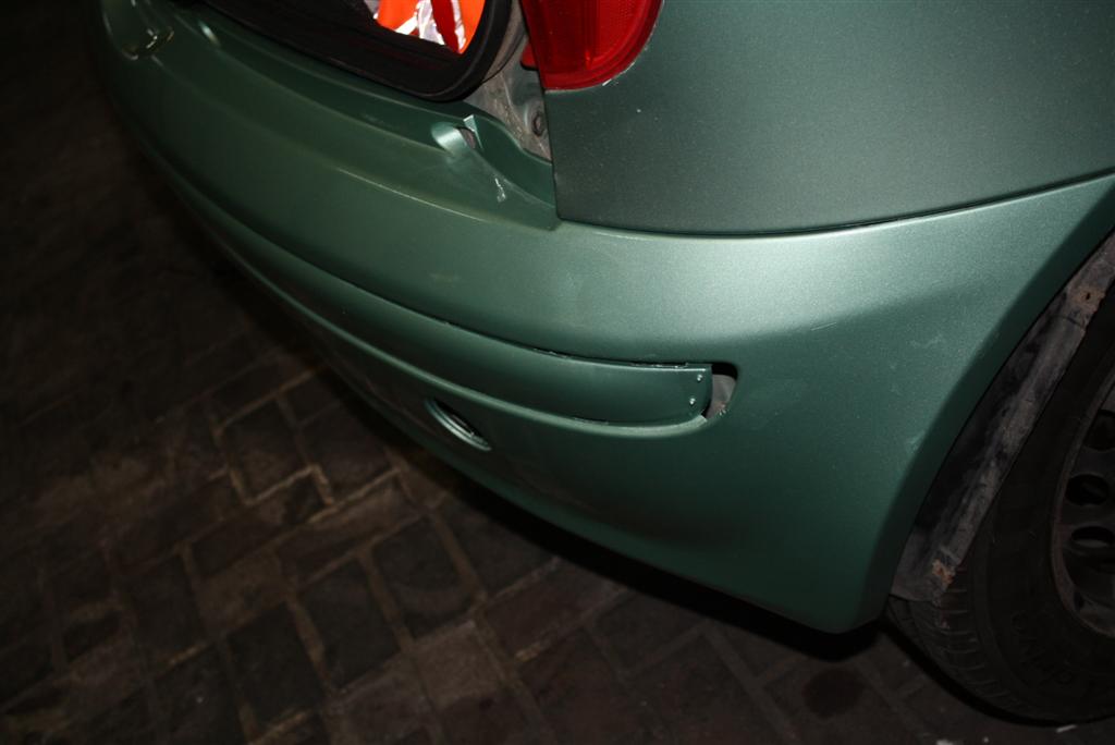

השלב השני הוא מילוי הפגעים.
במהלך היד הראשונה של הפונטו הנהג המוכשר שנהג עליה גרם לשריטות מוזרות ועמוקות בפגוש.
השריטות היו ממש עמוקות עד שהיה אפשר לראות את הפלסטיק של הפגוש.
(בתמונה שהעלה גיא מהמפגש בנתניה ניתן לראות את הנזק.)
הבונדו הוא חומר מעצבן.
