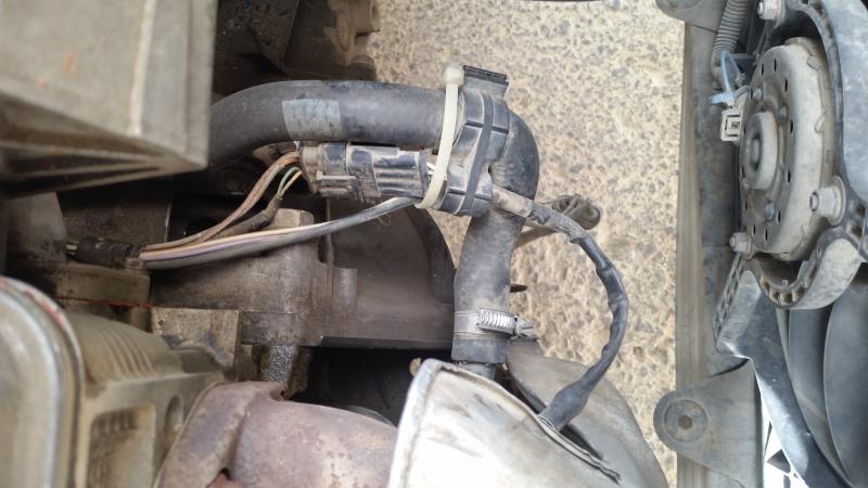

נראה שהבעיה נפתרה
תודה רפי,
ראיתי חוטים חשופים מהחיישן שלפני הממיר הקטליטי והם אכן נגעו בגוף הרכב.
בידדתי את החוטים עם איזולירבנד והבעיה לא חזרה, זה פתרון מספיק לדעתך?

חוטים חשופים
אם בודדת כל חוט, כדי שלא יגעו ביניהם ואז בודדת הכל וגם הרחקת אותם
מגוף הרכב, אז פתרת הבעיה לחלוטין.
אם הנתיך (פיוז) לא ישרף יותר אז כנראה שההבעיה נפתרה לחלוטין.
