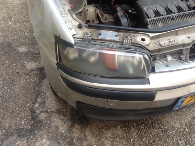

הפנסים שלי היו דהויים ממש
אז הזמנתי ערכה לחידוש פנסים מהאינטרנט
רשום הוראות מדויקות בערכה עצמה

מוזמנים לראות את התוצאות :
לפני:

אחרי:

יצא יפה.
אני מגיע לאותה התוצאה עם משחת שיניים קולגייט טוטל.

ממש לא
יצא יפה.
***חח ימצחיק דוד אין מצב
גם אני עשית עם משחת שיניים לא עזר
פה עשיתי ליטוש וגם לכה
זה משהו אחר לגמרי ***

יש מצב.
צריך לדעת לבצע. כפי שלא כל אחד שמחזיק מפתח רינג ביד הוא מכונאי. הלכה לא מחזיקה על הפנס יותר מחודש.

נבדוק את העניין
יש מצב.
נראה כמה זמן יחזיק...

לכה לציפוי עדשות פנסים ראשיים
הלכה המומלצת הנה לכה של סירות ואוניות שעמידה יותר לשמש ומים כגון "יאכט ורניש".
כאן יש גם הסבר על השימוש במשחת שיניים לליטוש עדשות הפנסים:
http://www.musach.co.il/forum/showthread.php?t=6465
