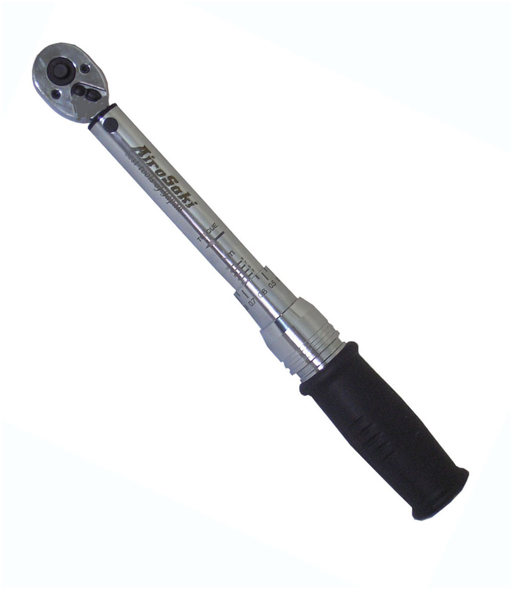

2. ידית מומנט (טורק מטר) הכולל את טווח מומנט החיזוק הנדרש לברגים (30nm לברגי ראש המנוע ברכב זה) חובה! ע"מ לחזק את ברגי ראש המנוע כנדרש לאטימה טובה וחס וכרפס.. שום ופלפל.. שלא נגזור איזה בורג בטעות או "נחרוש" הברגה.

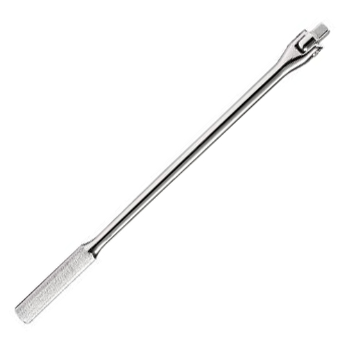

4. ידית כח איכותית לפתיחת/סגירת ברגי ראש המנוע (90 מעלות = רבע סיבוב). עם ראצ'ט רגיל המנגנון שלו עלול להשבר.

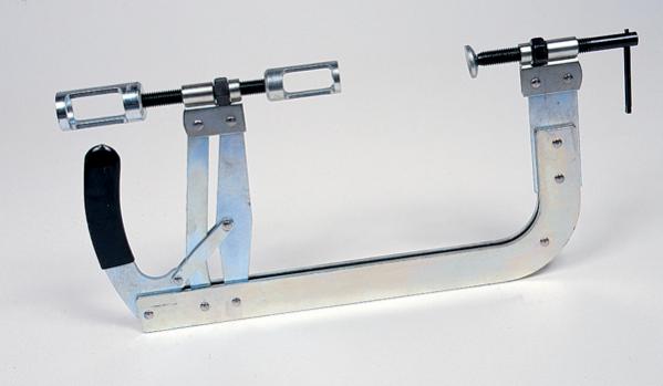

28. מכווץ קפיצי שסתומים קשתי (צריך רק אם מחליפים גומיות שסתומים לבד ושולחים את הראש למכון למילוי ויישור בלבד).

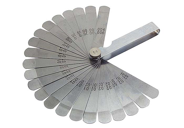

30. מד עלים (feeler gauge) לבדיקת המרווח בין גל הזיזים לשימסים. (אין צורך אם שולחים ראש לשיפוץ כללי במכון ראשים).

· שלב ראשון- חיזוק בעזרת ידית מומנט מכוונת למומנט של 30nm לפי סדר הסגירה.

17. סובב את גלגל גל הארכובה בעזרת ידית עם בוקסה 13מ"מ (סיבוב שלם של גלגל הזיזים) וודא שסימוני התזמון נשארים מכוונים, במידה ולא, שחרר את המותחן, כוון שוב וסגור (מומנט 28nm).

· בדיקת מרווח שסתומים במנוע עם הזרקה חד נקודתית (מזרק אחד בסעפת יניקה) 0.40מ"מ מרווח שסתום יניקה (+- 0.05מ"מ), 0.50מ"מ מרווח שסתום פליטה (+- 0.05מ"מ).
בדיקת מרווח שסתומים במנוע עם הזרקה רב נקודתית (ארבעה מזרקים, אחד לכל צילינדר) 0.40מ"מ שסתום יניקה (+- 0.05מ"מ), 0.45מ"מ שסתום פליטה (+- 0.05מ"מ).

· כדי לכוון שסתומים יש למדוד את כל המרווחים בין השימסים לגל הזיזים ולרשום על דף (למדוד כאשר הזיז (פיקה) שעל הגל מופנה כלפי מעלה), במידה וצריך להחליף שימס, מסובבים את גל הזיזים כדי שהזיז ילחץ על השימס בצד אחד, בו בזמן בצד השני נוצר רווח שם מכניסים מברג שטוח כדי ללחוץ את הכוסית כלפי מטה, מסובבים את גל הזיזים בחזרה להסרת הלחץ מהשימס כשהכוסית עדיין לחוצה ודוחפים את השימס אל מחוץ לגל. (במידה והמרווחים לא מכוונים, לפני שקונים שימס, אפשר לבדוק אם ניתן להחליף בין מיקומי שימסים, לדוגמה בין מרווח שצריך מידת שימס קטנה יותר למרווח שצריך מידה גדולה).
עובי השימסים נע בין 3.20מ"מ עד 4.70מ"מ בהפרשי עובי של 0.05מ"מ.

· ידית מומנט דרייב "3/8 7 עד 105 Nm "ל.כ." 261ש"ח.
· ידית מומנט הינע 3/8 AMPRO 20-100nm "טול סנטר" 370ש"ח.
· ידית מומנט הינע 1/2 AMPRO 42-210nm "טול סנטר" 160ש"ח.
· ידית הינע 1/4 5-25 nmSIGNET "מוטו דיפו" 310ש"ח.
· ידית הינע 3/8 19-110 nmSIGNET "טכנו צינור" 300ש"ח.

· מכווץ קפיצי שסתומים קשתי (צורת C) "ל.כ." 127ש"ח.
